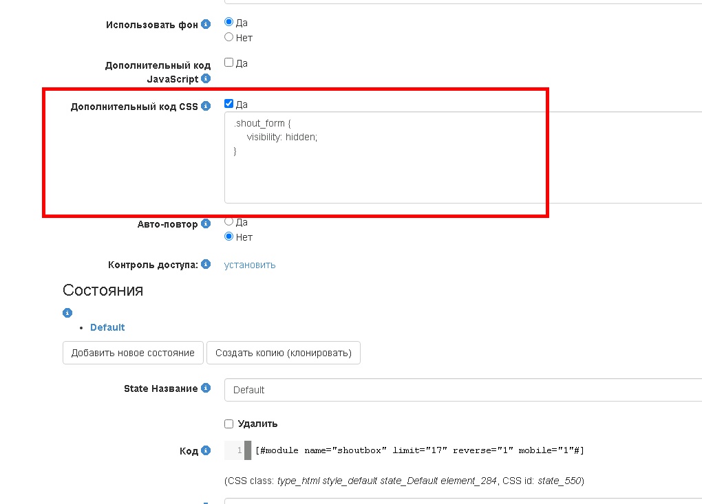

Добавьте в CSS сцены код:
.shout_form {
visibility: hidden;
serg_km
Сообщения: 22
Зарегистрирован: Пн мар 28, 2016 10:10 pm
Откуда: Украина, Хмельницький
Re: [Модуль] История событий (shoutbox)
Сообщение serg_km »
pash4uga писал(а): Ср июн 10, 2020 6:50 pm Добавьте в CSS сцены код:
.shout_form {
visibility: hidden;
можно поподробней куда именно добавить , в какой файл или какие настройки?
Raspberry Pi4B + MegaD + MegaLight + ESP8266
pash4uga
Сообщения: 192
Сообщение pash4uga »
Вот здесь можно добавить у самого элемента на сцене
Сохраненное изображение 2020-6-11_9-54-18.540.jpg (85.59 КБ) 6730 просмотров
