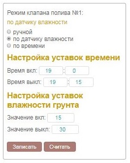

Думаю можно сделать. Опишите точнее таймер.
Готова реализация с несколькими режимами.
Все эксперименты провожу на плате DUE.
Поэтому в дальнейшем постараюсь выкладывать архив для DUE с интегрированными доработками и вашими хотелками и предложениями
