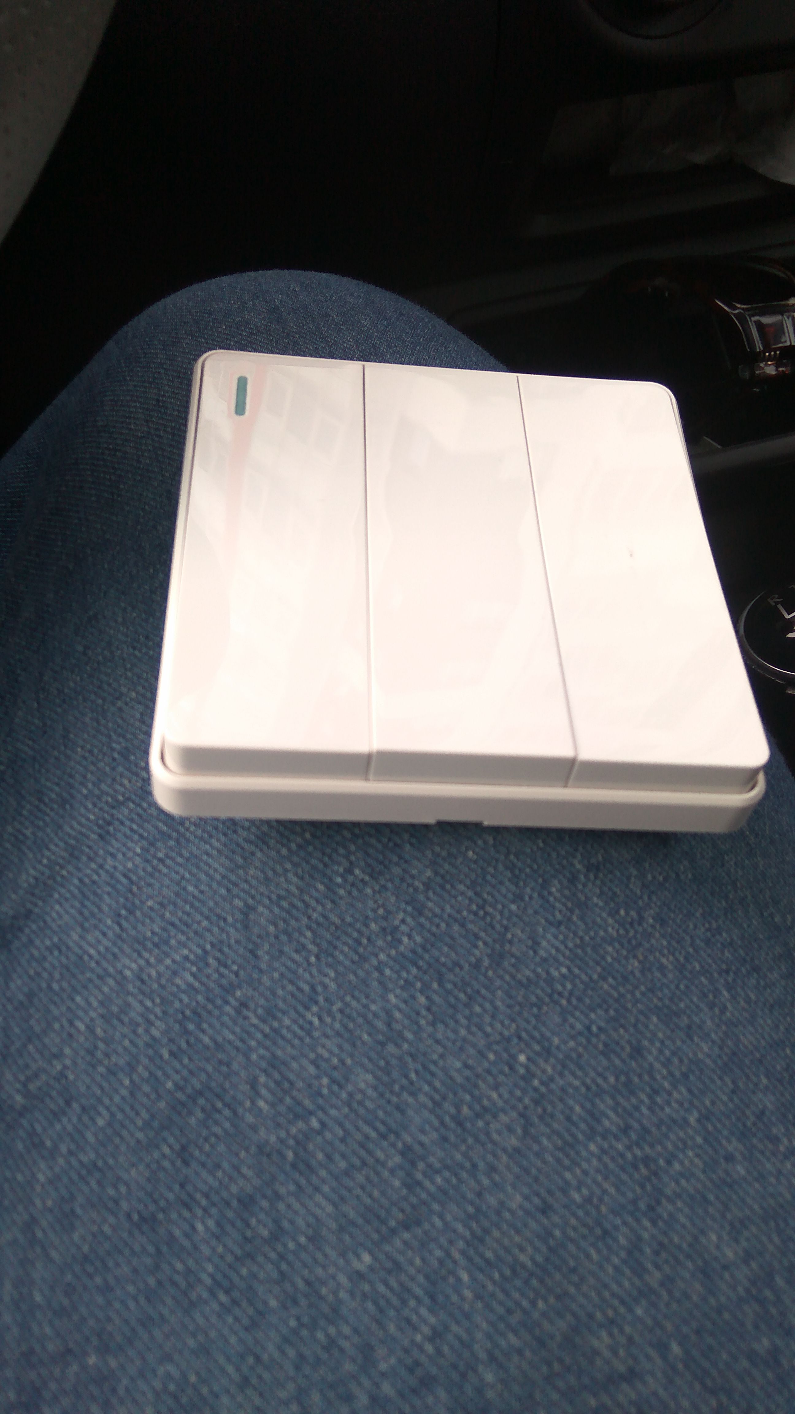

Пришел ещё один выключатель vhome
Внутри те же микрики

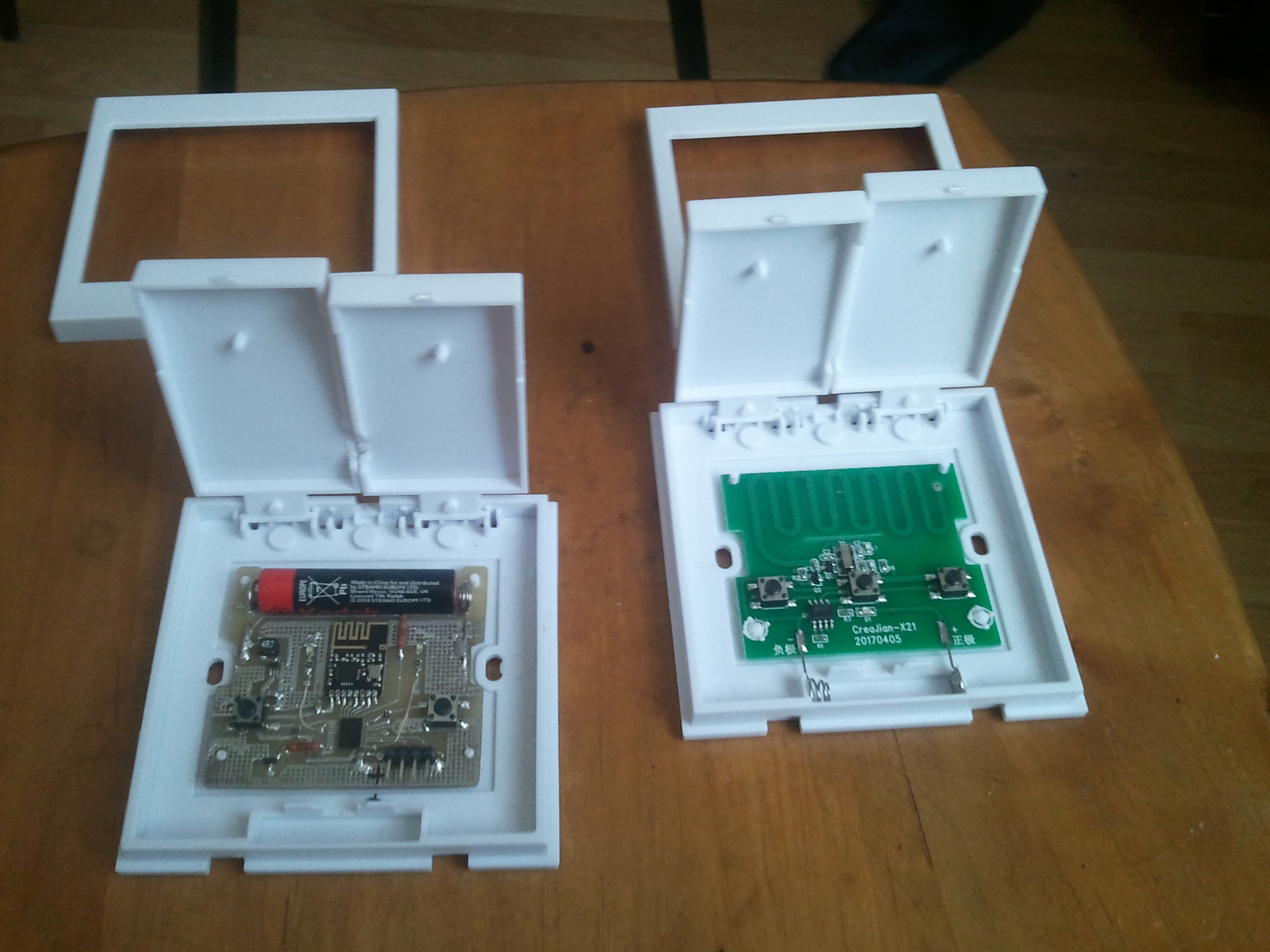

Я использую управление лампами и прочим хозяйство с помощью сети nRF24L01+
Почти 2 года использую переделанные обычные выключатели. Воткнул туда свою схему.
Использую STM8L во всех нынешних проектах. В выключателях добавил измерение температуры и влажности. Управление сенсорное. Все в одном флаконе, да и для датчиков не нужен корпус и прочее. Батарейки хватает более чем на год. Потребление в режиме сна около 50 - 60 мка.
Вот такие.

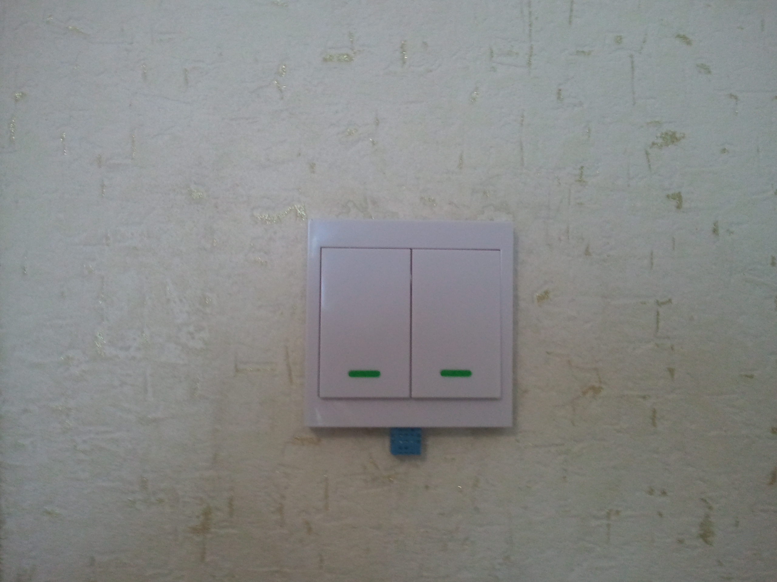

А так выглядят на стене.
2017-05-27 17.50.03.jpg (1.53 МБ) 7450 просмотров
Re: 315 и 433 мгц 1,2,3 кл. стандартный выкл по цене обычног
Классно! Реально классно...вот у меня руки сильно кривые, чтоб свои схемы паять)) проводки на коленке ещё могу...но схему на плате разводить - видимо не моё)) ещё бы в вашем варианте датчик бы спрятать внутрь корпуса...Было бы совсем идеально!
