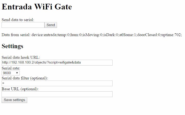

А вот любопытность раздражающая нарисовалась - настройки после перезагрузки wifi gate слетают к такому виду:
То есть знак равно после data (http://192.168.100.2/objects/?script=wifigate?data) "уезжает" в поле Serial data filter. Естественно, что после этого "переезда" Алиса перестаёт получать данные. Как лечить?

Amarok писал(а):А вот любопытность раздражающая нарисовалась - настройки после перезагрузки wifi gate слетают к такому виду:
Ну и хотелка докучи: можно ввести в настройки гейта возможность указывать статический ip гейта и отображаемое имя при поиске в сети.
Лечится так
const int EEPROM_HTTP_SERVER=50+30;
const int EEPROM_DATA_FILTER=100+30;
const int EEPROM_BASE_URL=150+30;
const int EEPROM_SERIAL_RATE=200+30;
const int EEPROM_STRING_MAX=80;
avp8853
Сообщения: 52
Зарегистрирован: Пт июн 09, 2017 8:39 pm
Re: ESP8266 wifi gate
Сообщение avp8853 »
Ошибся так
const int EEPROM_HTTP_SERVER=50;
