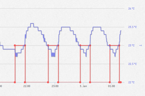

Не удовлетворяет такой способ термостатирования.
Как-то грубо, даже если трешолд маленький поставить.
На картинке пример уставки 23 градусов с трешолдом 0,01. Температура гуляет от 22,7 до 23,5 - больше градуса. При использовании ПИД-регулятора можно добиться точности регулировки 0,1 градуса. Вроде, где-то на форуме была реализация на php. Не могу найти. Может, кто пнёт?

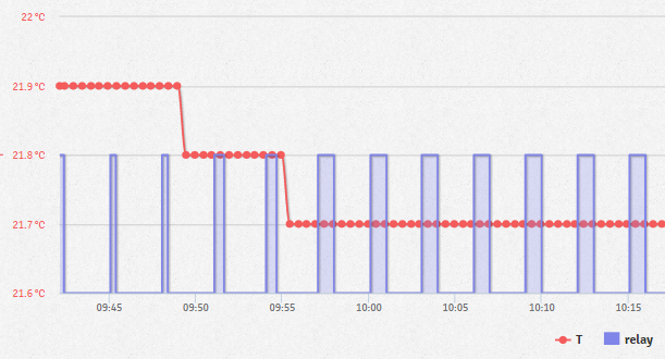

Re: МОДУЛЬ ТЕРМОСТАТ
Сейчас с коэффициентами играюсь, на рис. показана реакция на открытую форточку
