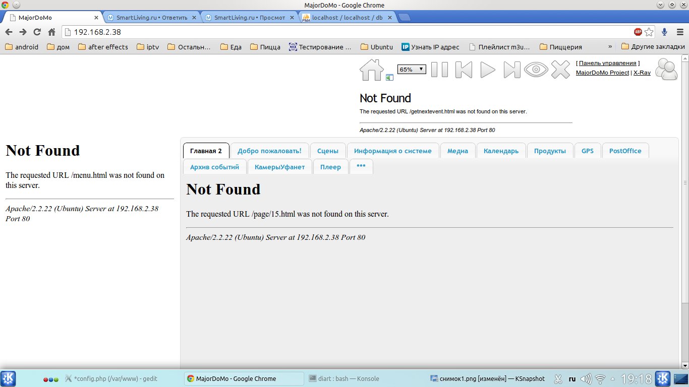

Сегодня решил пересесть с Windows на Kubuntu 13.04
Вроде установил. но вот какая история.Не открываются ссылки и menu.html
Админка работает. Скажите куда копать?
Я в CONNECT
Re: Установка на Ubuntu
не работает mod_rewrite в апаче или не хватает .htaccess файла
