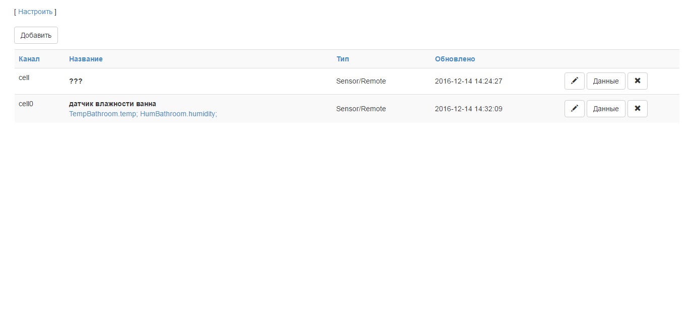

I_I_Imonder
- Сообщения: 256
- Зарегистрирован: Сб янв 11, 2014 2:54 pm
Re: Модуль Noolite
пару месяцев назад с горем пополам добавил один датчик и он работает. и вот решил добавить еще один и тут снова болты, датчик добавляется но как пульт. кто нибудь сталкивался или решил уже эту проблему?
