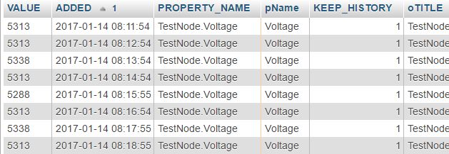

Почему-то система хранит 2700 записей начиная с 14 января, хотя…SPOILER_SHOW
Если я не напортачил в SQL всего таких записей 17 000 из 30 000:SPOILER_SHOW

UPD4:
Вот такой, более универсальный, запрос выдает ~20 000 записей, к…SPOILER_SHOW
SELECT h.VALUE, h.ADDED, v.PROPERTY_NAME, p.TITLE AS pName, p.KEEP_HISTORY, o.TITLE AS oTITLE FROM phistory AS h LEFT JOIN pvalues AS v ON h.VALUE_ID = v.ID LEFT JOIN properties AS p ON v.PROPERTY_ID = p.ID LEFT JOIN objects AS o ON v.OBJECT_ID = o.ID WHERE p.KEEP_HISTORY>0 AND UNIX_TIMESTAMP(h.ADDED)<UNIX_TIMESTAMP()-p.KEEP_HISTORY*60*60*24
Итог: 50 000 записей из первоначальных 60 000 (83% мусора)
