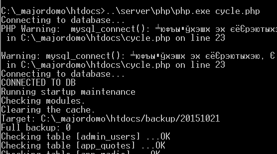

а вот оно появилось....
и вот еще что обнаружил при старте:
Скриншот 2015-10-21 21.22.19.png (14.09 КБ) 11787 просмотров
что-то ругается при подключении к базе данных?

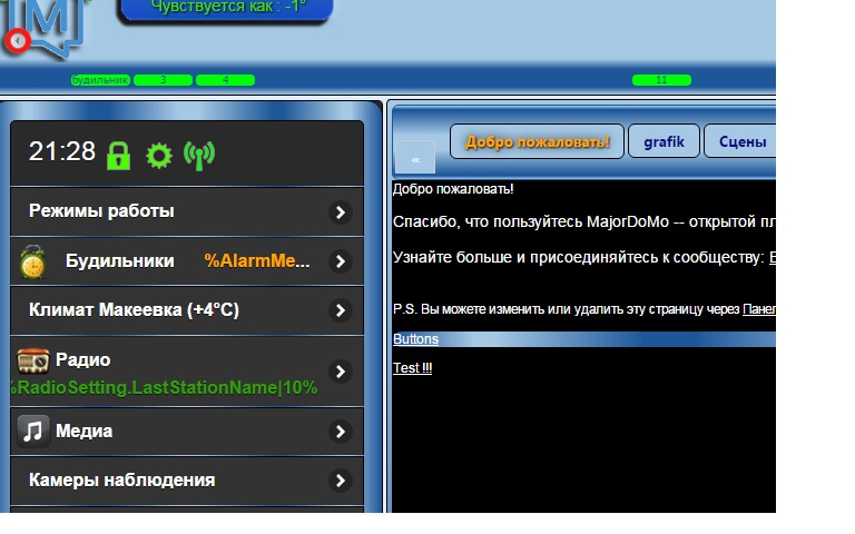

Кое что вылезло
Re: Поддержка websockets
Починил авто-обновляемые значения в меню, пробуйте.
