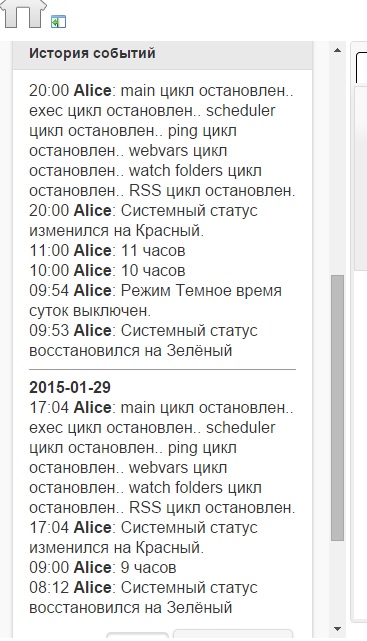

После успешной установки MDM на платформу Pegatron (Nettop) долго не хотел беспокоить своими вопросами, но столкнувшись с чудесами, решил-таки обратиться к специалистам.
Проблема: падают циклы
Имеем:
wagan@debian:/var/www$ uname -a
Linux debian 3.2.0-4-686-pae #1 SMP Debian 3.2.65-1+deb7u1 i686 GNU/Linux
Система установлена в /var/www
/etc/crontab
Один из текущих логов /var/www/debmes/2015-02-02.log
Конфиг /var/www/config.php
Падение происходит странным образом, запускаю из консоли или через вэб, запускаются циклы и все ок, закрываю сессию, из которой запускал, циклы падают, когда захожу на вэб-интерфейс. На экране вижу информацию, что пару часов система работала, отмечая смену часа, потом тишина.
Еще странно, что система постоянно показывает, что нет Интернета, хотя он есть.

Define('SERVER_ROOT', '/var/www/majordomo'); Re: 0.8.0b не запускается основной цикл
Где посмотреть этот лог в виде файла, если запускаешь не из консоли или без указания в консоли записи в лог?
Здесь видно, что запускал в 9:53, затем пару часов явно система регистрировала смену часа, значит циклы работали, потом тишина. Зашел на вэб-интерфейс в 20:00 и здесь увидел, что система упала, но почему об этом не было информации до того?

Это зависит от конфига в апаче. У меня настроено на /var/www/mdm, на тестовой машине на /var/www.Wagan писал(а):Только сейчас заметил в конфиге, видимо, должно быть /var/www, или это не имеет значения?Код: Выделить всё
То, что скрипты перестают работать после закрытия сессии в консоли, тоже логично. Для того чтобы этого не было, можно воспользоваться командой screen
