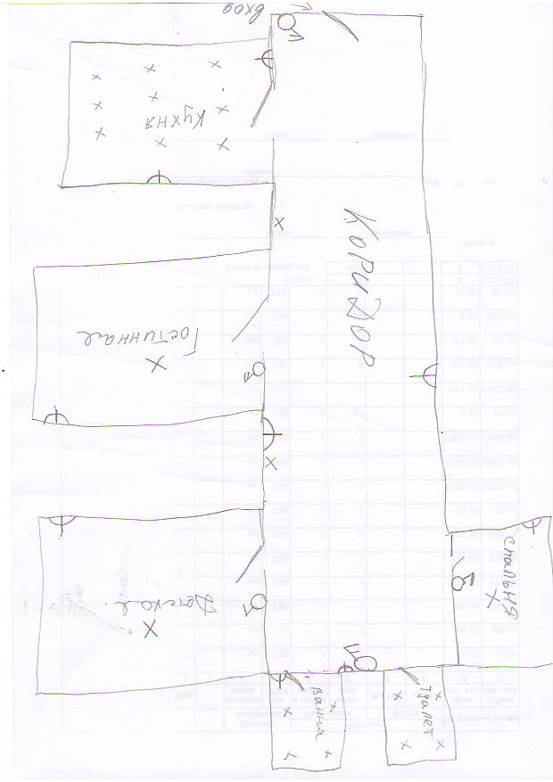

Вот план нарисовал квартиры... Ремонт в квартире сделан... Мне бы с на именьшем затратами это сделать, может реле для выключей с китая есть какие то.....shemnik69 писал(а):А что тут особенного?

Выключатель в коридоре около входа стоит, на кухню и коридор.
Выключатель в коридоре около туалета стоит, на ванную и туалет...
На Кухне и в Детской натяжные потолки...
Жду дальнейших ответов)))
- Почта0005.JPG (42.86 КБ) 19804 просмотра
