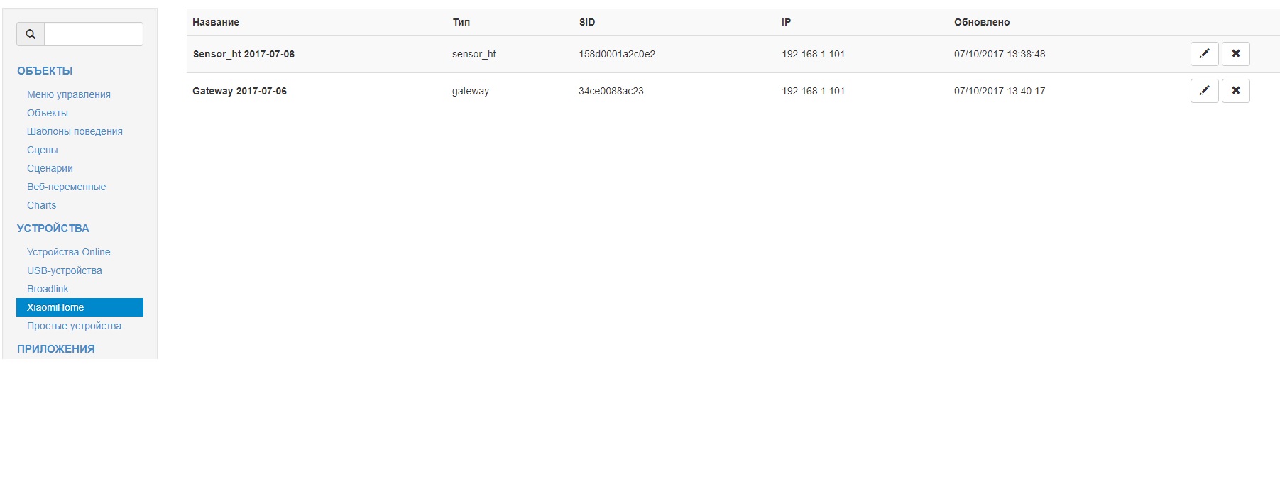

в принципе это не удивительно ведь в X-ray - services cycle_xiaomihome 2017-07-10 13:20:16 - все обновления идут стабильно. но при этом в устройствах уже все давно зависло -
Sensor_ht 2017-07-06 sensor_ht 158d0001a2c0e2 192.168.1.101 07/10/2017 11:14:16
Gateway 2017-07-06 gateway 34ce0088ac23 192.168.1.101 07/10/2017 11:14:29
Стоп. Что понимаете под "устройствами"? Модуль "Простые устройства"? Проблема поди вовсе не в модуле xiaomihome, а в простых устройствах?! Не пробовали вместо устройства привязывать просто объект и метод (или свойство)?

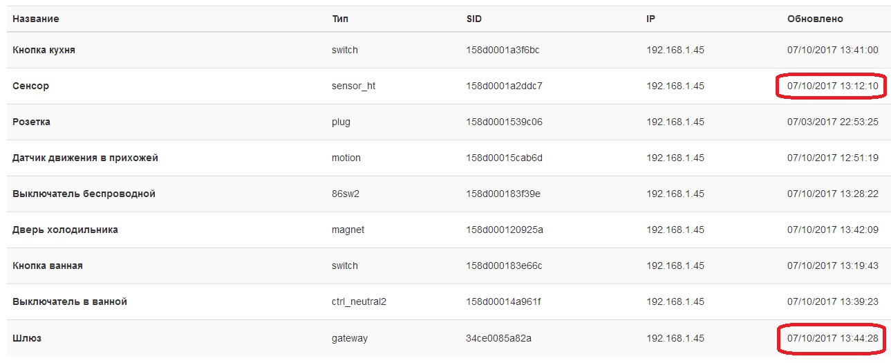

skysilver писал(а):Стоп. Что понимаете под "устройствами"? Модуль "Простые устройства"? Проблема поди вовсе не в модуле xiaomihome, а в простых устройствах?! Не пробовали вместо устройства привязывать просто объект и метод (или свойство)?
удалил с простых устройств, перезапустил сервер .
