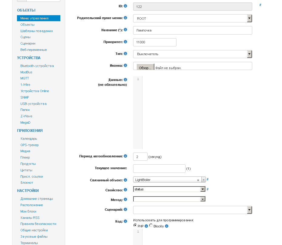

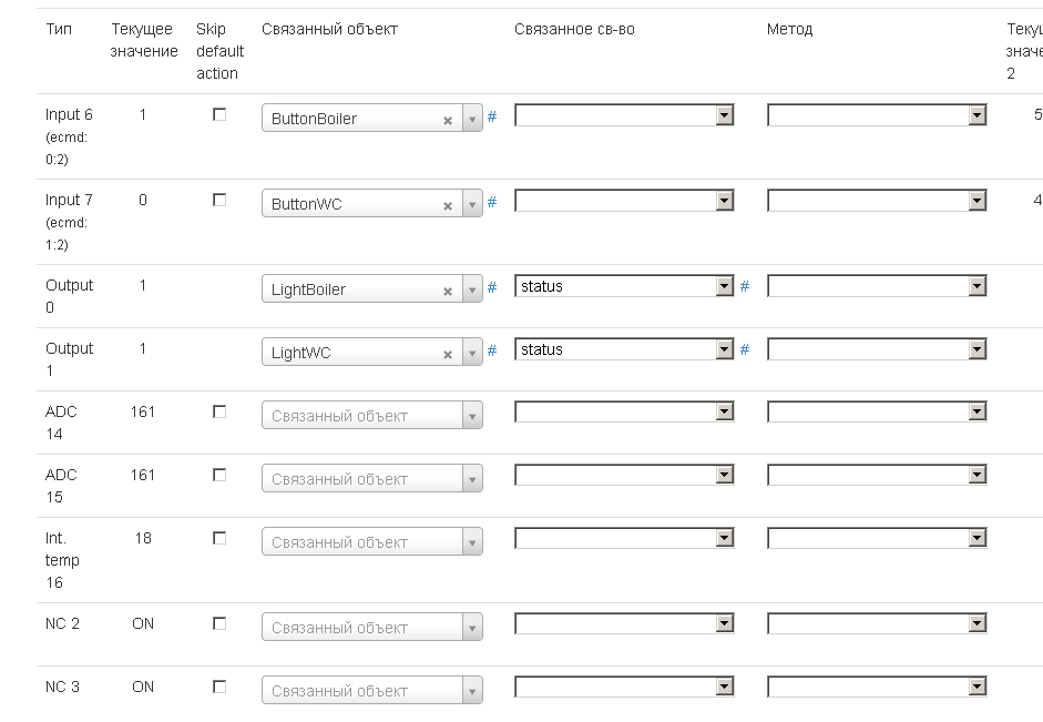

Re: Модуль "MegaD"
Вопрос по настройки megad в MDM
Мега локально работает без проблем,
установил модуль МегаД в MDM настроил вроде как описано
в MDM в меню управления добавил выключатель - связанный объект из класса reley - свойство статус
при переключении выключателя в меню управления все работает реле переключается
но если переключаю железной кнопкой на входе мегад реле переключается но статус выключателя в MDM не меняется
до момента пока не нажму обновить в закладке данные в модуле megad либо пока не пошлю команду на мегад из MDM
- 1.png (7.26 КБ) 8673 просмотра
- 2.png (6.24 КБ) 8673 просмотра
- 3.png (26.48 КБ) 8673 просмотра
- 4.png (37.33 КБ) 8673 просмотра
- Kod.Begemot
- Сообщения: 358
- Зарегистрирован: Чт июн 20, 2013 5:53 pm
Re: Модуль "MegaD"
А в меге на вкладке "Config" - "Megad-ID" чекбокс "SRVloop" установлен?
