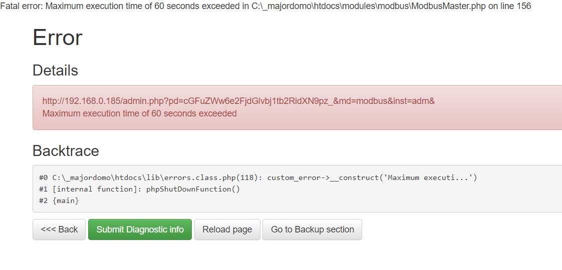

Всем доброго дня.
Почему-то не работает модуль ModBus.
Уже и удалял его, и снова ставил, и все равно при добавлении записи, после нажатия кнопки "Сохранить" выдает ошибку - см. скриншот ниже.
Может быть кто-то подскажет где-чего "подкрутить" ?

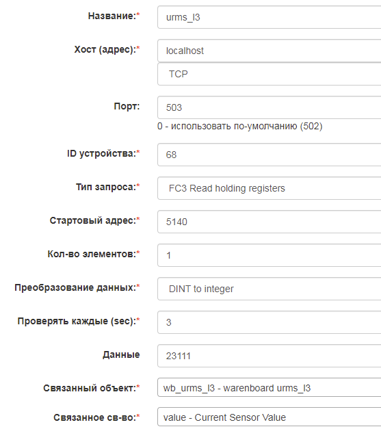

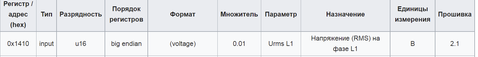

как загрузить данные для активной мощности из такого формата:
напряжение нормально загружается:
при таких настройках:
