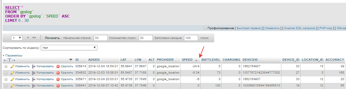

Re: [Модуль] Google Location
вот обнаружил у себя отрицательные скорости, наверное, ещё до введения минимальной скорости
но на всякий случай влепил в модуль
 public function getSpeed($last,$new)
     $time_last = strtotime($last['LASTUPDATE']);
     $time_new = (int)($new['timestamp']/1000);
     $dist = abs($this->calculateTheDistance($last['LAT'],$last['LON'],$new['lat'],$new['lon'])); //вот тут
     $diff = $time_new - $time_last;
     return round($dist / $diff * 3.6 , 2); // km/h
