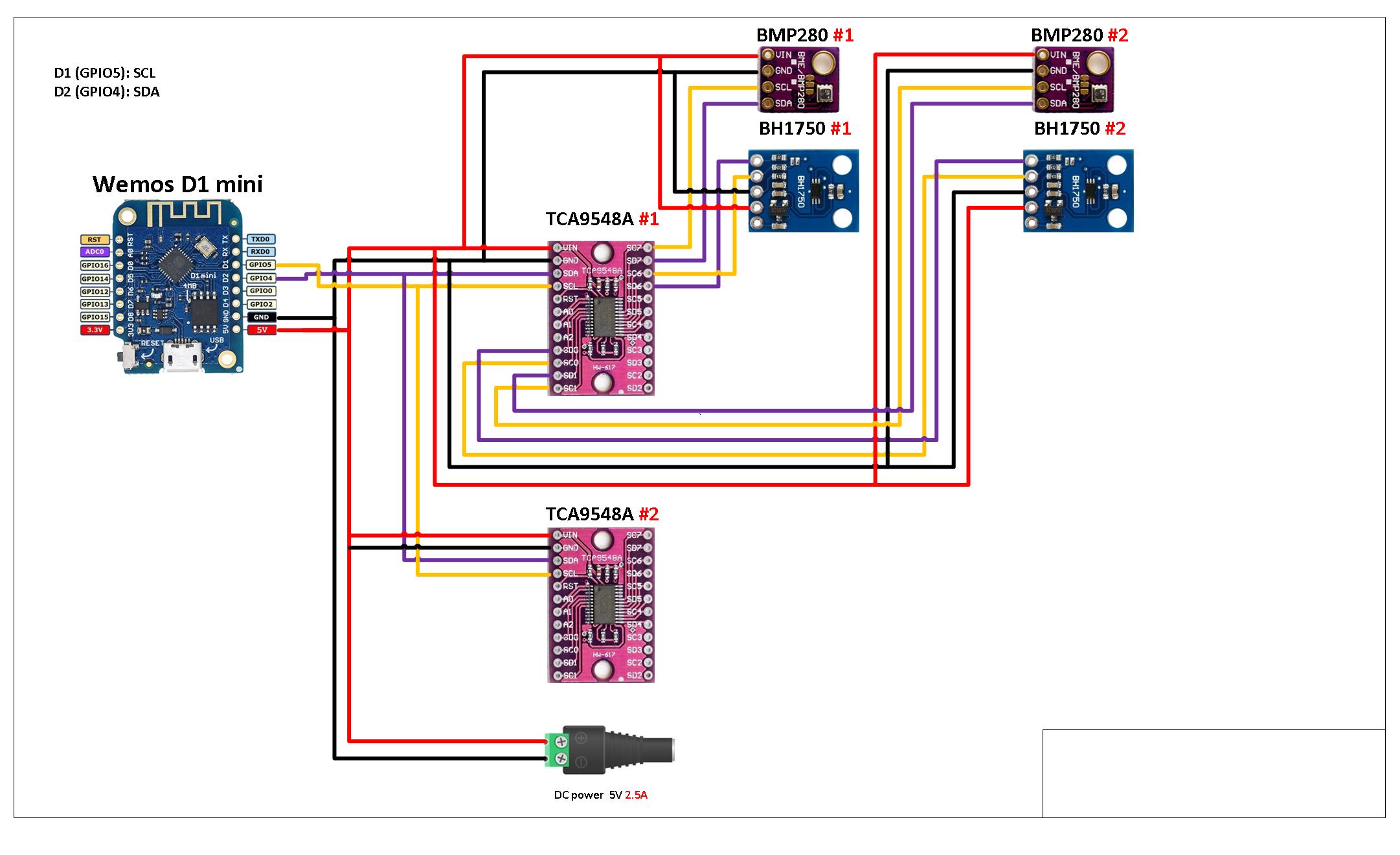

Датчики BME280 можно подключить по шине I2C но у них всего два разных адреса, то есть через TCA9548A можно подключить большее количество ?
Можете подсказать как?
TrDA
Сообщения: 147
Откуда: MSK
Re: FAQ ESP8266
Сообщение TrDA »

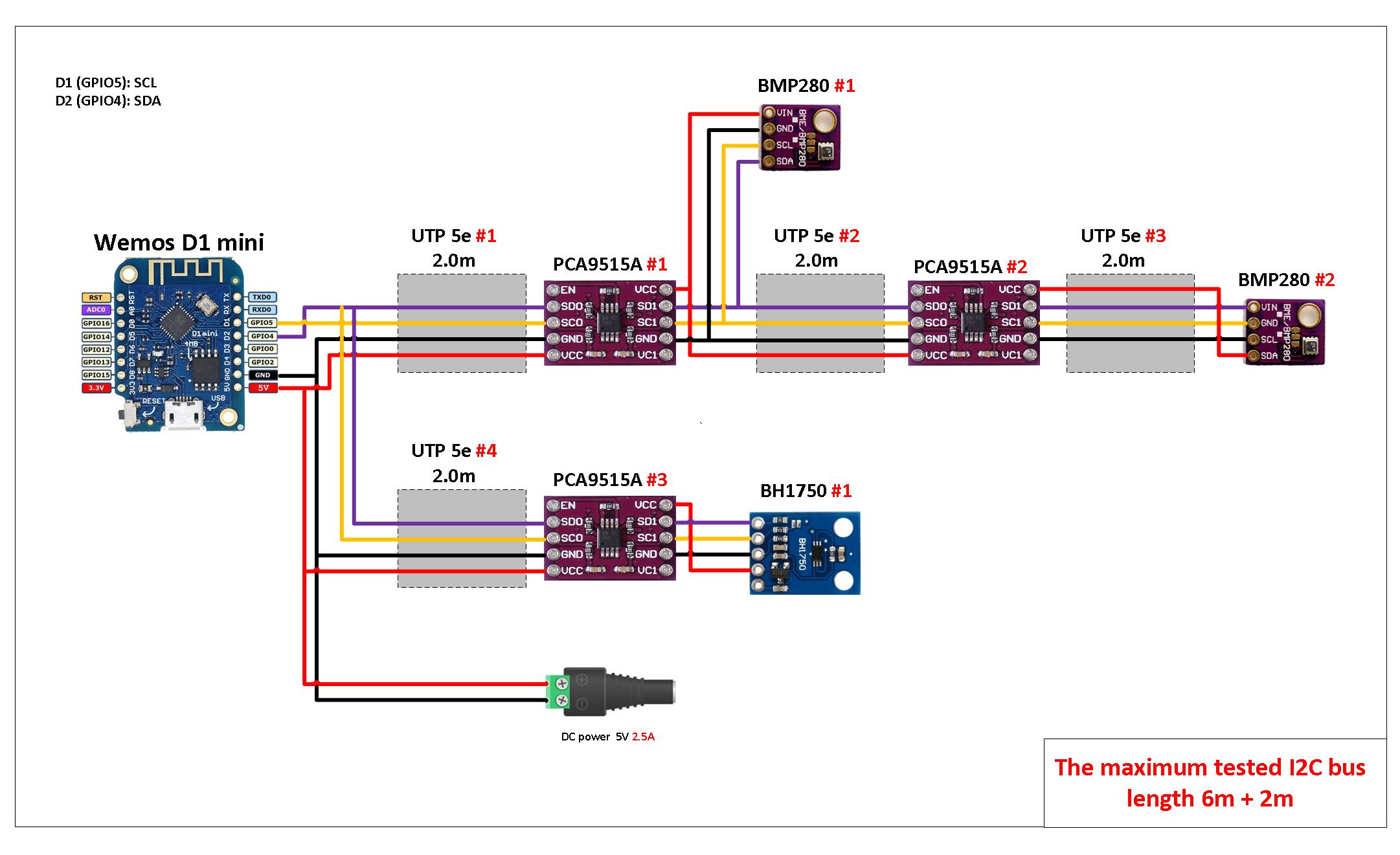

Semendey писал(а): Чт май 28, 2020 12:40 pm Можете подсказать как?
1. Если нужно "дальше": 2. Если нужно "больше":
xxx I2C.jpg (229.42 КБ) 5120 просмотров
3. Если нужно "дальше" и "больше": просто комбинируем "1" и "2", всегда помня про лимит по ёмкости I2C шины и ограничении на количество устройств на шине.
Спасибо. А вот понять нужно ли дальше не могу, потому как никто пока не ответил какая длина провода возможна для датчика BME-280, но судя по этим картинкам не более 2 м. Так ?

Semendey писал(а): Чт май 28, 2020 2:48 pm А вот понять нужно ли дальше не могу, потому как никто пока не ответил какая длина провода возможна для датчика BME-280, но судя по этим картинкам не более 2 м. Так ?
1. Для шины I2C нет ограничения по длине, но есть ограничение по ёмкости шины не более 400 пФ.
https://ru.wikipedia.org/wiki/I%C2%B2C
2. До 2 (двух) метров на витой паре - работает без ошибок (экспериментально выяснено мной, см. схему "1" выше).
3. Если нужно более 2 (двух) метров, то нужны повторитель (см. схему "1" выше, там есть все необходимые обозначения)
