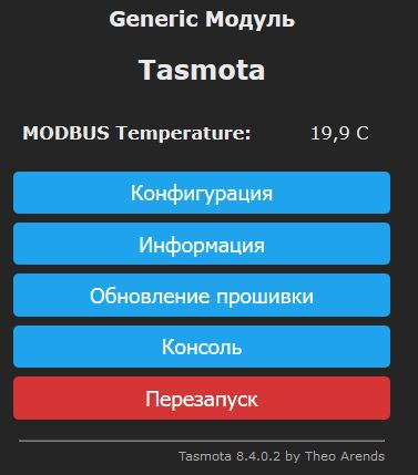

После танцев с бубнами, удалось прикрутить свой Modbus-термодатчик через ESP к МД. Причем не по проводам, и не через Мажордомовский модуль Modbus, а по воздуху сразу в MQTT!
Понимаю, что изобрел велосипед (вернее шлюз Modbus-MQTT) , но для меня это был просто прорыв. Причем на прошивке Tasmota я не нашел реализаций в Рунете, или плохо искал может быть..
Теперь данные с датчика через MQTT залетают сразу в Мажор, причем обработку прОтокола делает сам контроллер в ESP, разгружая и без того у меня забитую нагрузкой систему МД.

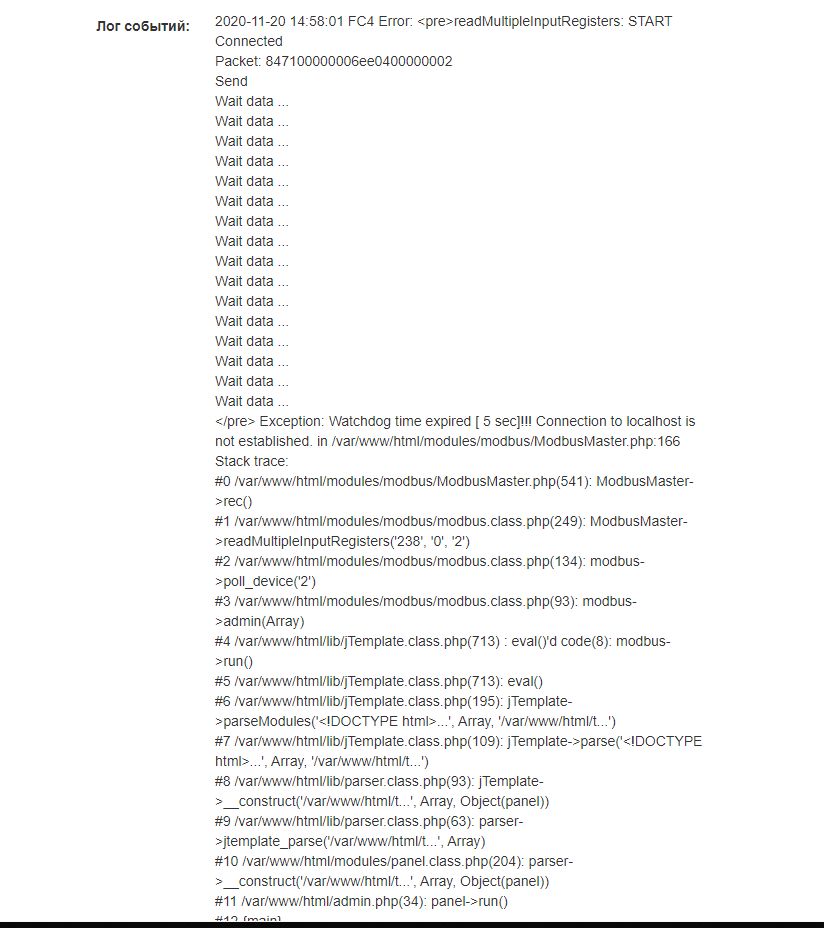

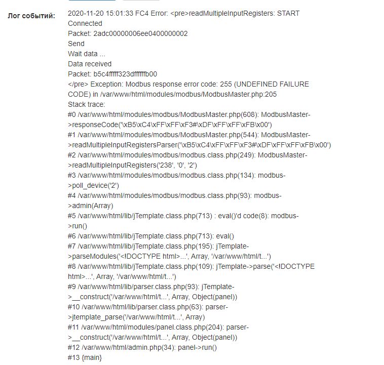

Коллеги, помогите пройти затык:
1. MD на последнем образе Raspberry
2. Устройство БМС-ка c RS-485
3. Конвертор USB-RS485 подключен к малине
4. Определяется как /dev/ttyUSB0
5. Поставлен ser2net ( 502:raw:0:/dev/ttyUSB0:115200 NONE 1STOPBIT 8DATABITS -XONXOFF LOCAL -RTSCTS HANGUP_WHEN_DONE)
6. Поставил виртуальный порт (Tibbo VSP) - его настроил на сетевой адрес и порт малины, родная прога от БМС-ки через этот порт работает
7. Модуль MD данных не видит, лог: 8. Если между конвертором и БМС поменять местами А и B, то как я понимаю есть какой-то ответ (ЭХО? мусор?): В PHP слаб, помогите где искать...

Re: [Модуль] ModBus (modbus)
Вместо ser2net попробуйте так https://mjdm.ru/forum/viewtopic.php?f=5 ... 775#p63775
Но вообще модуль TCP Modbus у меня криво работал. Отваливался периодически. Но данные, тем не менее, слал.
С mbusd связь появилась, хотя работает весьма странно, светодиод бмс мигает как будто идет непрерывный опрос, хотя модуль modbus опрашивает раз в 10 сек... буду разбираться с mbusdYevgen16 писал(а): Пт ноя 20, 2020 11:53 am Вместо ser2net попробуйте так https://mjdm.ru/forum/viewtopic.php?f=5 ... 775#p63775
