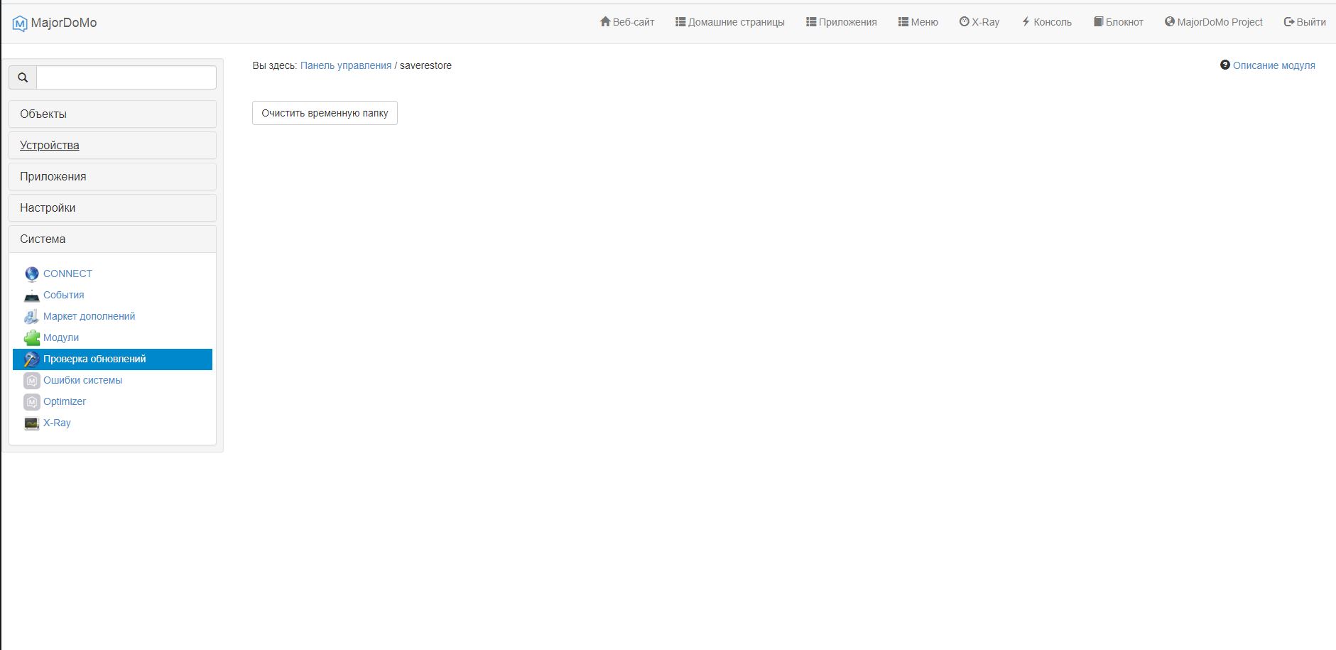

Добрый вечер.
Пытался перенести MD с Windows на Raspberry. Сделал бэкап MD в windows (code,data, files) и на raspberry (design, code,data, files). Попробовал восстановить MD из этого бэкапа на Raspberry. Встало криво и я хочу откатиться обратно, но вот беда, в модуле "Проверка обновлений" все пропало, кроме кнопки "Очистить временную папку"
СкринSPOILER_SHOW
Подскажите, можно ли восстановить MD из бэкапа через родную консоль?
odinvolk
Сообщения: 52
Зарегистрирован: Ср май 31, 2017 3:06 am
Откуда: odinwolk@gmail.com
Re: Модуль резервного копирования
Сообщение odinvolk »
Такая картинка появляется из-за того что по пути на linux /var/www/cms/saverestore/ появляется временная папка temp и по разным причинам не удаляется. Нужно удалить полностью папку temp и на странице "Проверка обновлений" всё появится
