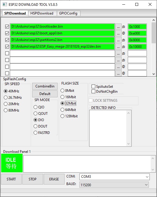

на плату ESP32 Dev Module кому-то удалось залить ESPEasy? У меня к примеру на плату ESP32 Dev Module не хочет заливаться ESPEasy
Прошиваюсь через ESPEasyFlasher, получаю такой лог
rst:0x10 (RTCWDT_RTC_RESET),boot:0x13 (SPI_FAST_FLASH_BOOT)
flash read err, 1000
ets_main.c 371
ets Jun  8 2016 00:22:57
Прошиваюсь через Flash Download Tools (ESP8266 & ESP32 & ESP32-S2) согласно этой статье, получаю либо user code done, либо циклическую перезагрузку
rst:0x1 (POWERON_RESET),boot:0x13 (SPI_FAST_FLASH_BOOT)
configsip: 0, SPIWP:0xee
clk_drv:0x00,q_drv:0x00,d_drv:0x00,cs0_drv:0x00,hd_drv:0x00,wp_drv:0x00
mode:DIO, clock div:1
load:0x3fff0010,len:4
load:0x3fff0014,len:812
load:0x40078000,len:0
load:0x40078000,len:10164
entry 0x400789f8
user code done

Re: FAQ ESP8266
ESPEasy - не пробовал (ну не нравится она мне - страшная).
можно посмотреть скрин настроек?
ESPEasy у меня не стоит, так и не удалось запустить, а делал вот так

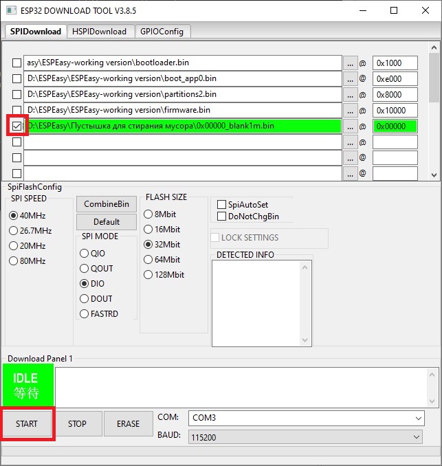

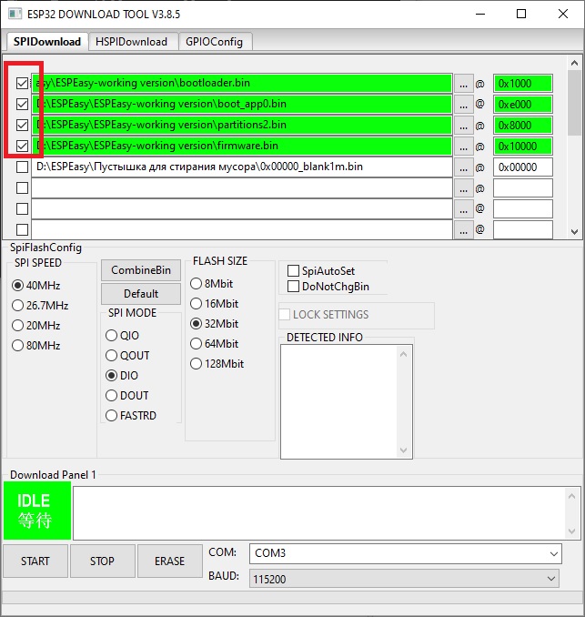

Спасибо вам за эту статью, благодаря нее я смог на ESP32 залить ESPEasy, нужно было очистить мусор перед прошивкой и нашел рабочую прошивку
Перед первой прошивкой в некоторых случаях, когда модуль не стартует из-за мусора в памяти требуется прошить пустой файл. Или воспользоваться опцией ERASE в настройках Flash tools
Сначала стираем прошивку с памяти
Стираем мусор.jpg (117.05 КБ) 6720 просмотров
Заливаем прошивку
Заливаем прошивку.jpg (122.55 КБ) 6720 просмотров

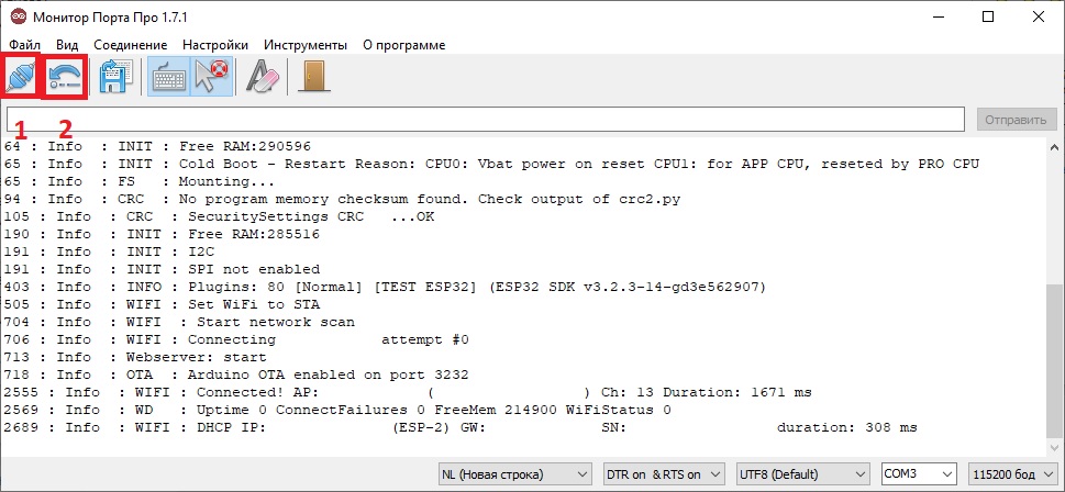

С помощью программы Монитор порта про я перезапустил плату (не хочется перезагружать плату, нажимая на нее физически) и по логам увидел, что пошло соединение.
1) соединиться с платой
2) перезагрузить плату
Монитор порта про.jpg (140.4 КБ) 6720 просмотров

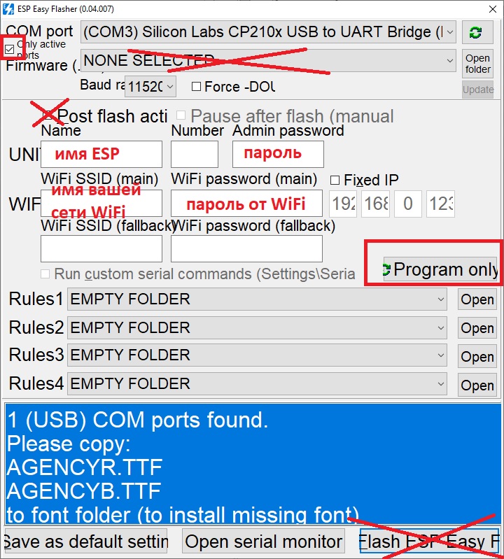

Настройки ESP Flasher, прошивку не выбираем, указываем только имя сети и пароль, а когда зайдем в веб консоль, то вводим логин и пароль
Логин: admin
Пароль: тот, который указали в настройке ESP Flasher Admin password
Настройки ESPFlasher.jpg (227.29 КБ) 6720 просмотров
