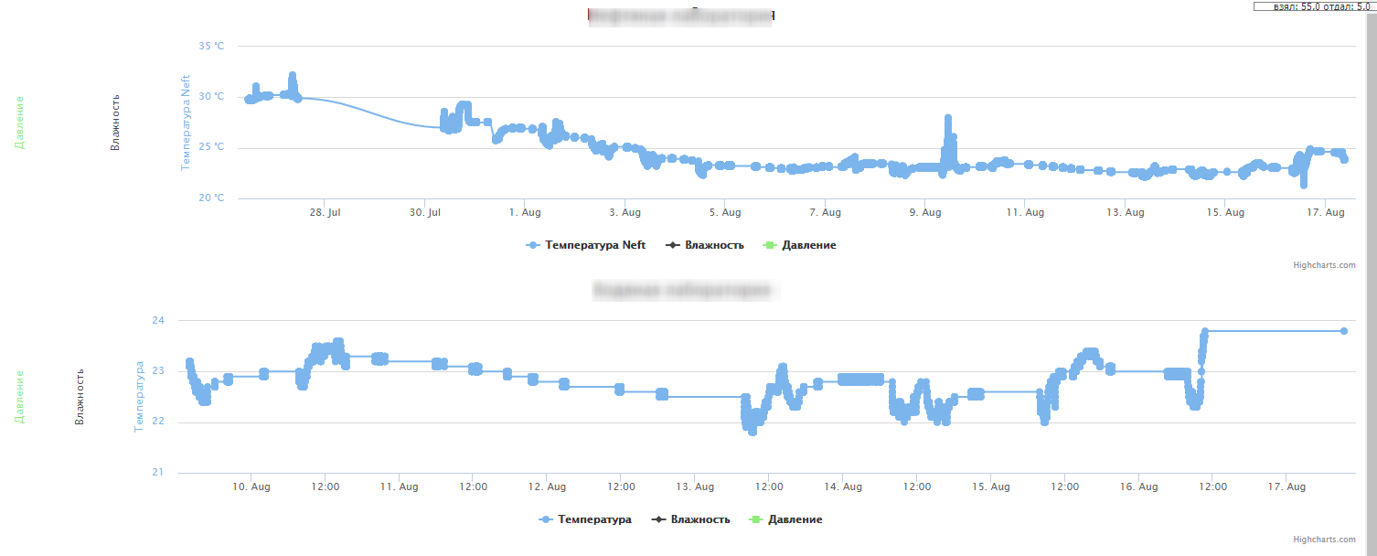

Доброго дня!!!
подскажите а как настроить чтоб исторические данные писались раз в 10 минут?, не нашел этого в описании, с датчика bme280 очень много точек выходит по давлению и влажности, зависает отображение, через какое то время кривые вообще перестали отображатся
- 17-08-2018 09-28-16.png (62.72 КБ) 5542 просмотра

Re: Модуль Charts
Отправлять их с датчика раз в 10 минут, не?leikocid писал(а): Пт авг 17, 2018 9:27 am подскажите а как настроить чтоб исторические данные писались раз в 10 минут?

Re: Модуль Charts
Ещё раз...вы хотите чтобы данные в историю присались раз в 10 минут, и при этом видеть "интенсивную динамику в реалтайм"???
В выберите либо то либо другое...это как бы взаимоисключающие факторы.
Услуги в профиле коннект
Re: Модуль Charts
Вам нужно завести два свойства.
В первое (без истории, или с очень короткой историей) пихать датчиком данные с той интенсивностью, которой нужно.
В методе на изменение первого свойства нужно проверять, если время кратно 10 минутам, писать значение во второе свойство (с историей).
Re: Модуль Charts
спасибо за ответ!!!осталось придумать это как написатьolehs писал(а): Пт авг 17, 2018 1:55 pm Вам нужно завести два свойства.
