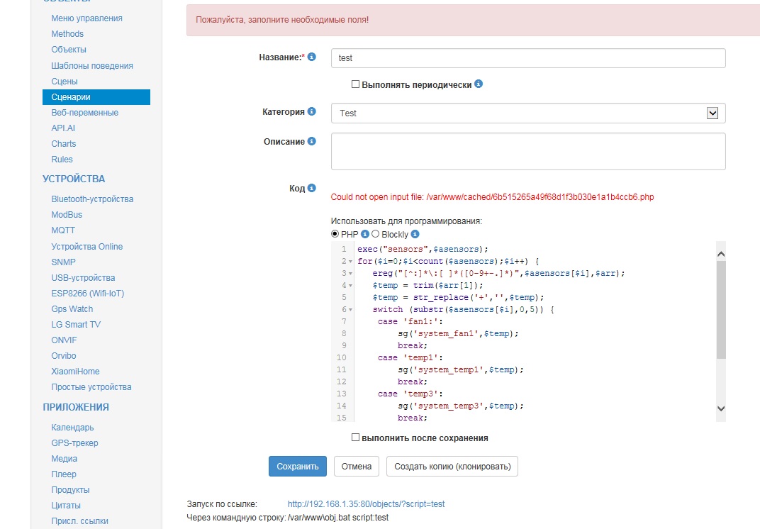

Не понимаю, что делать с такой ошибкой. Куда копать?

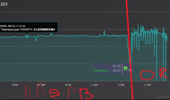

температура не сильно отличается от малины

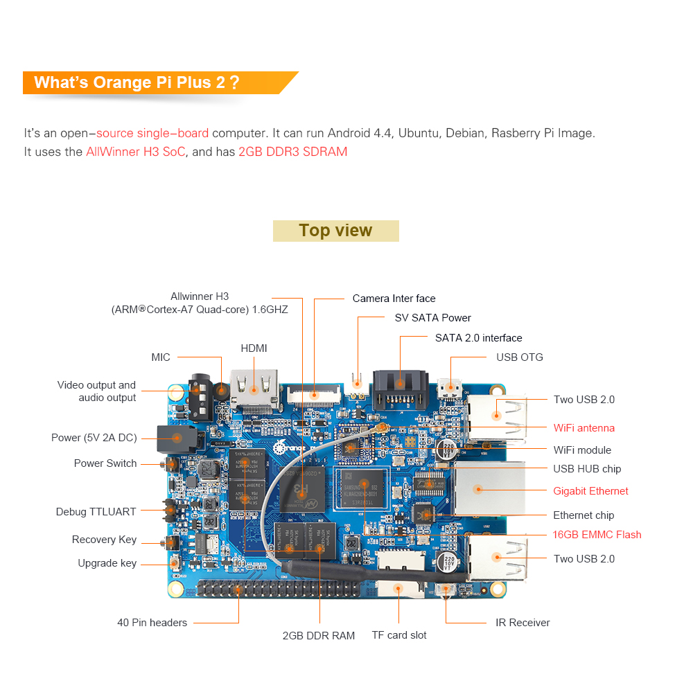

А вайфай/блютуз у него есть? В последний раз, когда смотрел спецификацию апельсинки - не увидел, и сразу отмел устройство.
А с ошибкой вашей - доступ разрешить пользователю, от имени которого стартует МД к указанной папке (var/www/cached).

есть и вайфай и блютуз
У апельсинки очень много модификаций, я сам в шоке. Брал самую напичканую.

nick7zmail писал(а): А с ошибкой вашей - доступ разрешить пользователю, от имени которого стартует МД к указанной папке (var/www/cached).
доступ разрешил, сообщение исчезло, но еще чего-то не хватает
Re: Образ для OrangePi PC,OrangePi Plus,OrangePi 2,OrangePi
directman66 писал(а):доступ разрешил, сообщение исчезло, но еще чего-то не хватает
Синтаксическая ошибка в коде. Перед PHP_EOL точка д.б. вместо запятой. Ну и там ниже по коду, может, еще что не так. Проверяйте.

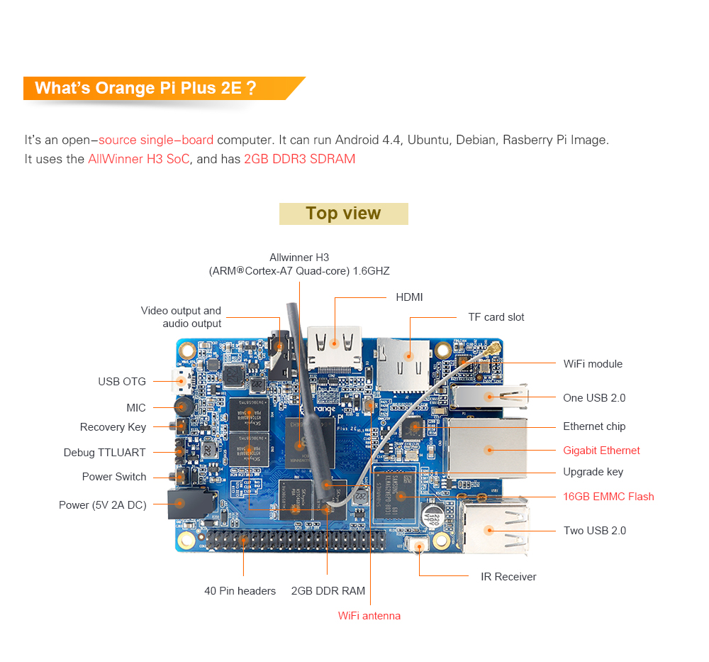

Может конечно не в тему а на OrangePi Pluse 2E запустится? или все таки на малине 3 запускать?
Ну судя по ттх отличаются наличием sata разъема, но запустится ли образ от 2 версии без е сказать сложно.
