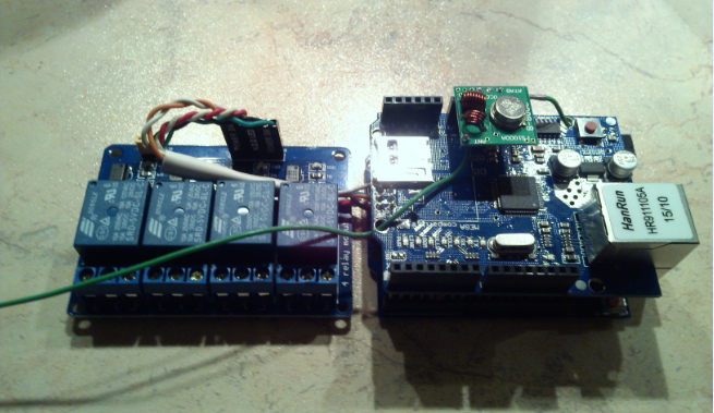

скеч для Контроллер-исполнительное устройство с добавленными выключателями и отправкой
переключения на сервер.
* Контроллер-исполнительное устройство (к проекту http://smartliving.ru/)
* Platform: Arduino UNO R3 + EthernetShield W5100
* IDE: Arduino 1.0.1
* исполнительные устройства (реле) подключены к Digital 3 - 9
* управляющие кнопки  14 - 18

скеч для Контроллер-исполнительное устройство с отправкой команд на радиочастоте 315 или 433,92 МГц (кнопки не пробовал так как были не нужны)
отправляет по запросу http://192.168.0.112/command?ВАШКОД=RF
Исправно переключает релюшки http://192.168.0.112/command?4=OFF
RemoteTransmitter брал кажись здесь
https://github.com/hjgode/homewatch/tre ... moteSwitch
работает вот с такой фигней
