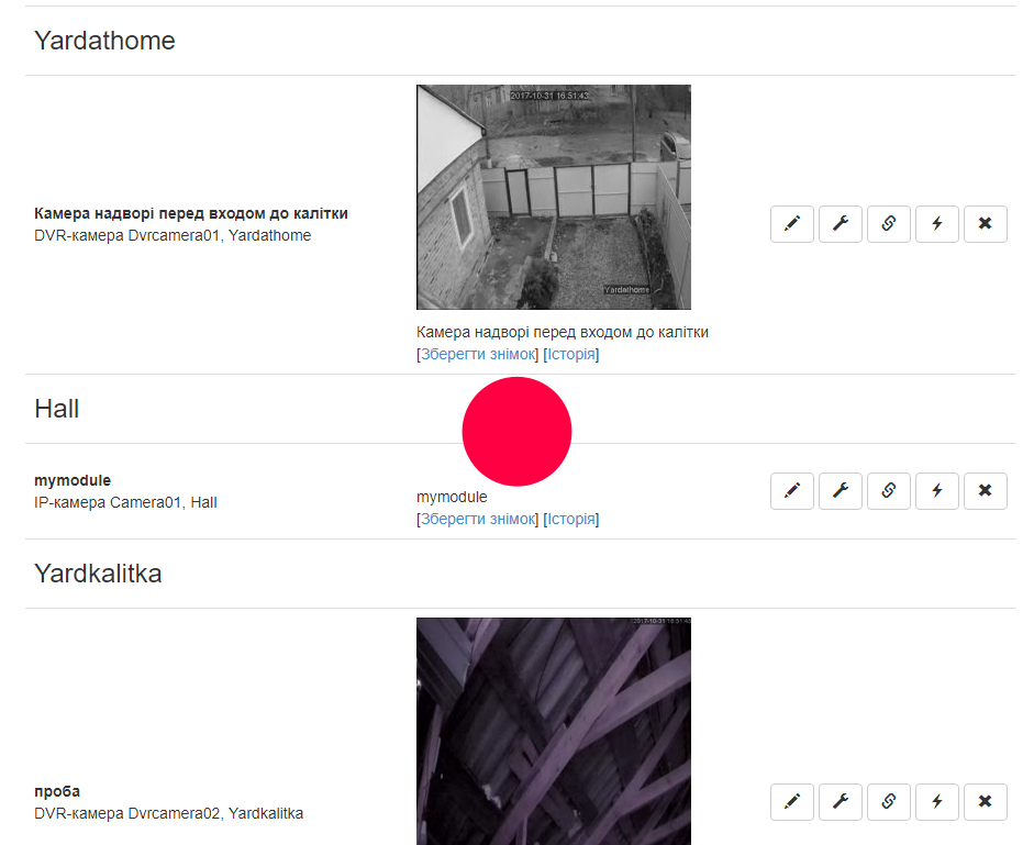

Вот по поводу отображения картинка внизу видно что соотношение сторон проблематично... а айпи камера вообще не отображает ртсп поток :roll:
Давайте по-другому -- какие изменения можно внести в работу IP-камер, чтобы решить указанные проблемы? Может ли это быть универсальным решением без создания новой сущности? Задача не расширить разнообразие сущностей и настроек внутри этого модуля, а по возможности убирать всё лишнее и добавлять лишь то, что действительно будет необходимо большинству пользователей. Для специфичных устройств можно расширять классы и методы в рамках того же модуля, но без внесения изменений в те файлы, которые идут с обновлениями системы -- это вполне возможно.
Ну во первых я думаю что стоит добавить ссылки на rtsp потоки чтобы отделить их от mjpeg.
С теми же параметрами - LQ i HQ.
Поскольку переделывать модуль thumbs нет необходимости..
и второе ввести размер кадра камеры... (как уже выше писал Китайская камера еще та штучка)...
Где то так если не указано Aspect ratio значит как обычно а если указано значит надо построить размер кадра опираясь только на ширину кадра и его соотношение (Aspect ratio) тут уж высоту кадра получим однозначно.
Это первое что упало в голову...
Ну и второе - добавить воспроизведение rtsp потока не трогая того что уже есть... Дабы не ломать опять копья в этом направлении.
ПС И вообще спасибо за твердость духа и понимание наших (пользователей) ПРОБЛЕМ...
ППС свою проблему решил, испытал и выложил старт результата по распознаванию лица пользователя в теме распознавания лиц... (Вон теперь я думаю с Gelezko доведем все это и в линухе)
А я буду ждать теперь Ваших исправлений дабы можно было все это решить стандратным путем...
