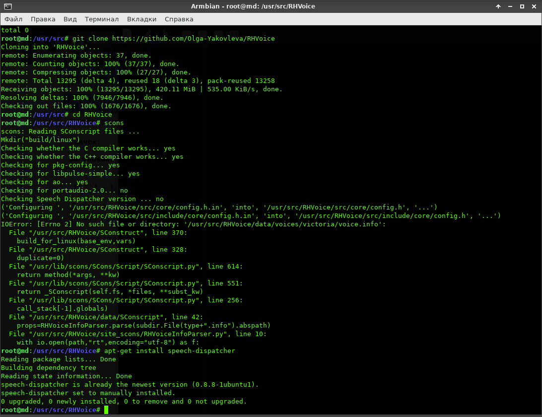

Доброго всем вечера. Может кто подскажет в чем косяк. Перестал устанавливаться модуль , что из скрипта , что вручную, пишет кучу ошибок. Система Armbian.
Re: [Модуль] RHVoice TTS (rhvoice)
dimaxus писал(а):Доброго всем вечера. Может кто подскажет в чем косяк. Перестал устанавливаться модуль , что из скрипта , что вручную, пишет кучу ошибок. Система Armbian.
На вскидку - не может найти исходники голоса виктория. Возможно его убрали из репозитория, надо из скрипта значит тоже убрать.
