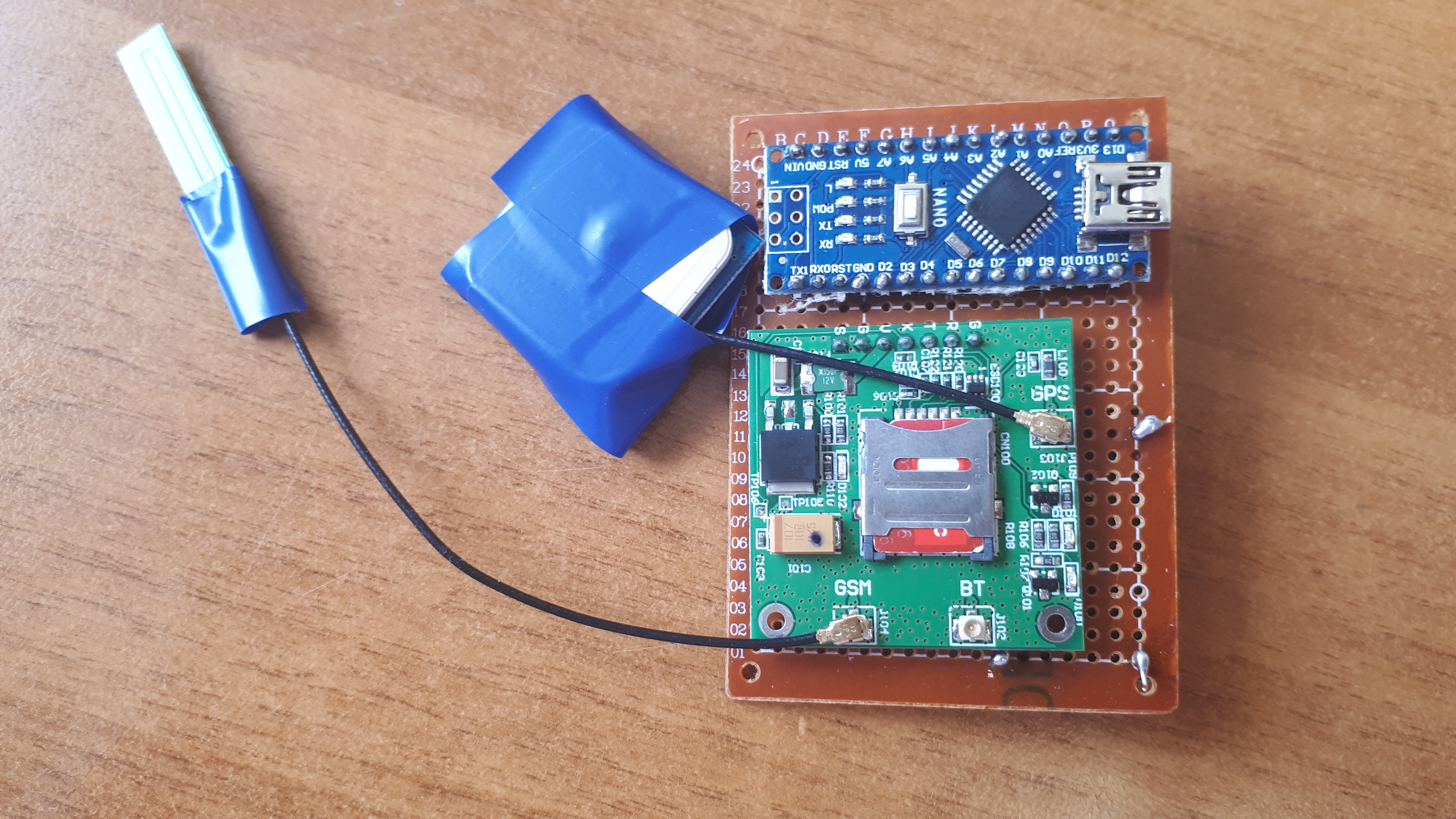

пытаюсь прикрутить самодельный gps-tracker (фото).
tracker обращается к файлу на другом сервере (write.php - аналог gps.php в majordomo) с содержимым:
<?php
$ip = $_SERVER['REMOTE_ADDR']; //получаем IP адрес клиента
$client = $_SERVER['HTTP_USER_AGENT']; //получаем идентификатор HTTP клиента
$today = date("Y.m.d H:i:s"); //получаем текущие дату и время
$f = fopen("log.csv","a"); //открываем файл для добавления данных
$parama = $_REQUEST['a']; //получаем значение переменной "а"
$paramb = $_REQUEST['b']; //получаем значение переменной "b"
$parama0 = $_REQUEST['a0']; //получаем значение переменной "a0"
$parama1 = $_REQUEST['a1']; //получаем значение переменной "a1"
fwrite($f,"<div class='row'><div class='cell1'> $today </div> <div class='cell2'> $ip </div><div class='cell3'> $client </div><div class='cell4'> $parama </div><div class='cell5'> $paramb </div><div class='cell6'><a href='https://yandex.ru/maps/?source=serp_navig&text=$parama + $paramb'>Яндекс.Карты</a></div><div class='cell6'>$parama0</div><div class='cell6'>$parama1</div></div>"); //запись данных в файл
fclose($f); //закрываем файл
что надо поправить в gps.php, чтобы все работало ?
какая строка отправки данных для корректного приема в gps.php ?
или что поправить в строке отправки ?
сейчас строка отправки такая:
tempstr = String("AT+HTTPPARA=\"URL\",\"мой_сайт/gps/write.php?a=" + dataa + "&b=" + datab + "&a0=" + String(dataA0) +"&a1=" + String(dataA1) +"\"");

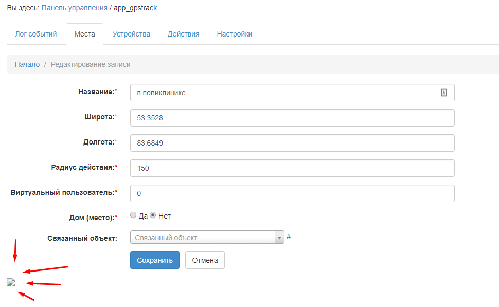

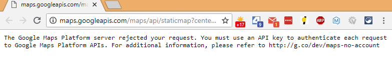

Всем привет!
В модуле есть одна незначительная проблема (у меня по крайней мере).
Во вкладке Места при редактировании какого либо места внизу слева есть превью этого места, которое всегда ссылается на гуглокарты (которые без ключа API не работают: "The Google Maps Platform server rejected your request. You must use an API key to authenticate each request to Google Maps Platform APIs. For additional information, please refer to http://g.co/dev/maps-no-account"), несмотря на то что в настройках выбрано использование яндекскарт и в остальных местах подгружаются именно яндекскарты.
Изображения:
ОБН:
В файле <место где размещен MD>/templates/app_gpstrack/gpslocations_edit.html
(Обычно это /var/www/templates/app_gpstrack/gpslocations_edit.html)
нужно заменить:
на это (добавлен ключ в конце ссылки [#if "<#API_KEY#>"!=""#]&key=<#API_KEY#>[#endif#]):

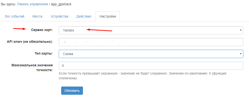

Хотя проблему с отображением через гуглокарты вместо яндекскарт это не решает.
Изображения:
нужно заменить:
[#if ID!=""#]
<img src="https://maps.googleapis.com/maps/api/staticmap?center=[#LAT#],[#LON#]&size=512x512&maptype=hybrid&sensor=false&zoom=14&markers=[#LAT#],[#LON#]" border="0">
[#endif ID#]Код: Выделить всё
[#if ID!=""#]
<img src="https://maps.googleapis.com/maps/api/staticmap?center=[#LAT#],[#LON#]&size=512x512&maptype=hybrid&sensor=false&zoom=14&markers=[#LAT#],[#LON#][#if "<#API_KEY#>"!=""#]&key=<#API_KEY#>[#endif#]" border="0">
[#endif ID#]Re: Модуль GPS-трекер
