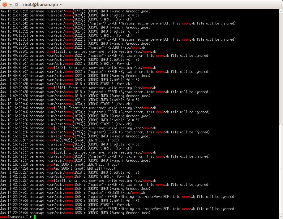

Re: Установка Системы Majordomo на Raspberry pi
Сообщение us_capone »
Перебросил в конец, указал от рута:
us_capone
Сообщения: 78
Зарегистрирован: Пт мар 21, 2014 9:39 am
А вручную запускаю без проблем. И сразу всю ОК в МД.
Как же крон побороть?

zelevova
Сообщения: 291
Откуда: Краснодарский край
Сообщение zelevova »
Там же белым по черному написано что не хватает перевода строки в конце файла и поэтому файл игнорируется.
Нужно встать на последнюю строку в файле, нажать enter и сохранить файл. Ну и перезапустить крон или машину в целом.
us_capone
Сообщения: 78
Сделал вот так, но иногда всё равно сваливается. Буду следить, спасибо огромное!
