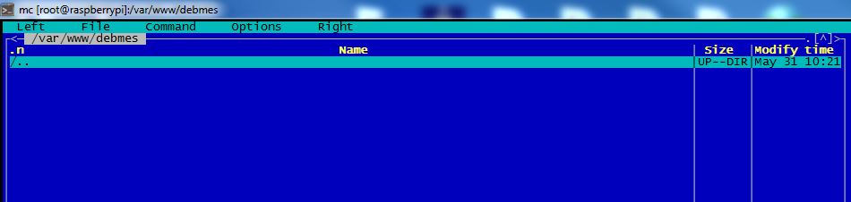

Eraser писал(а): Чт май 31, 2018 9:03 am в debmes
Галочку Дебаг поставил, но в папке пусто
Eraser
Сообщения: 1085
Re: Модуль резервного копирования
Сообщение Eraser »
ZyaK писал(а): Чт май 31, 2018 9:26 am
/var/www/cms/debmes
