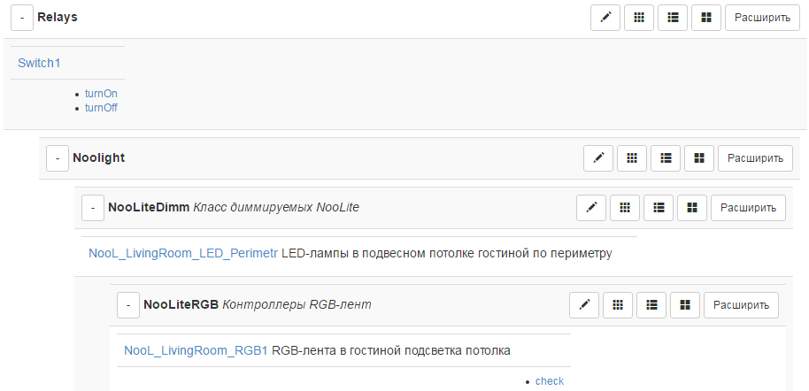

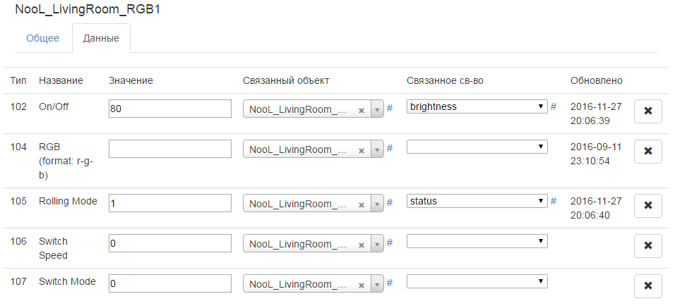

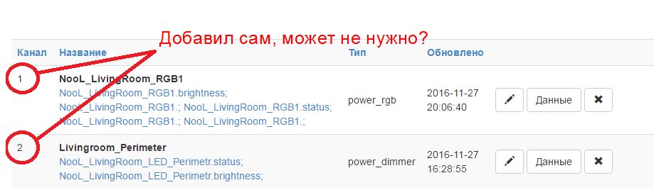

Завел еще в УСТРОЙСТВАх в Noolite следующее:
Устройства NooLite.PNG (30.55 КБ) 18654 просмотра
Данные такие:
Может я не совсем прав, но, я не понимаю как отправляется команда? Какому силовому блоку? В строчке exec("noolitepc -api -on_ch 1"); все понятно, блоку(каналу) №1, а вот если этой строчки нет, то….. не совсем понятно. Или объясните логику, где я делаю не так, или где еще нужно что-то добавить, ( свойства, объекты, и т.д.) Заранее спасибо!

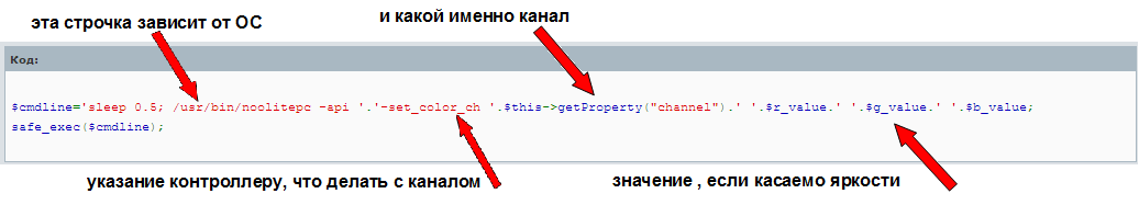

Я (msh555) и SergeJey используем разные драйвера, так что могу говорить только про свой. У меня так:
$cmdline='sleep 0.5; /usr/bin/noolitepc -api '.'-set_color_ch '.$this->getProperty("channel").' '.$r_value.' '.$g_value.' '.$b_value;
safe_exec($cmdline);
И что бы было понятно откуда это взялось: setColor зовет refresh, он зовет sendCommand(у класса NooLite)

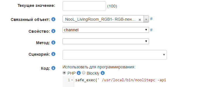

Значится так, попробовал сделать такое : в меню управления сделал слайдер,настройки такие:
Настройки слайдера.PNG (18.32 КБ) 18566 просмотров
на код слайдера вбил вот это, для проверки:
safe_exec(' /usr/local/bin/noolitepc -api -set_ch 1 '.$params['VALUE']);
результат – работает, меняет яркость.
Поменял строчку на :
safe_exec(' /usr/local/bin/noolitepc -api -set_ch' .$this->getProperty("channel")' '.$params['VALUE']);
результат-не работает, игрался с кавычками и пробелами, никак.
при этом в свойстве объекта указал канал 1
св-ва NooL_LivingRoom_RGB1.PNG (20.06 КБ) 18568 просмотров
Ну и ошибка
23:12:31 DEBUG [root]: Error menu item code: safe_exec(' /usr/local/bin/noolitepc -api -set_ch' .$this->getProperty("channel")' '.$params['VALUE']); (at /var/www/lib/general.class.php:553)
В какую сторону подскажите двигаться? Или я опять не правильно все понял? Если не работает вот это, то и остальное( цвет и т.д не будет работать). Заранее спасибо!

TiNNauR писал(а): в меню управления сделал слайдер,настройки такие:
Эта штука работает только в коде методов объекта.
Для вызова из меню нужно использовать
gg('Имя_объекта.Имя_свойства');

$cmdline='sleep 0.5; /usr/local/bin/noolitepc -api '.'-set_color_ch '.$this->getProperty("channel").' '.$r_value.' '.$g_value.' '.$b_value;

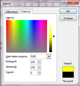

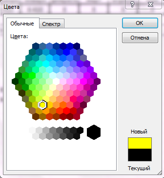

И еще вопрос по поводу цвета, можно же обойтись и без такой затейливой процедуры формирования цвета
$r_value=round((255*$r/$sum)*$brightness/100);)
Просто изначально задать цвет в формате 000 000 000( имея ввиду значения от 0до 255). Цвет выбрать, на пример, в ворде или екселе, там есть цветовая шкала, она пишет значения цвета, типа так, выбрал цвет, посмотрел в значения RGB и вставил в метод check. А если через слайдер смотреть, то в настройках слайдера выбрать мин.зн.0 а макс.зн. 255
