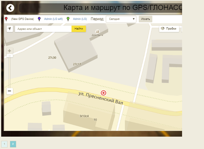

как вы думаете, почему каждый день у меня появляется новая точка на карте, точнее новый девайс, телефон один, программа majordroid
