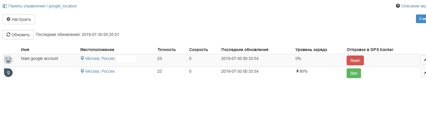

Divan писал(а): Пн июл 29, 2019 6:52 pm Скажите, а можно настроить так, чтобы показывал уровень заряда аккумулятора, как на скриншоте, ниже? Как это делается?
Если такие данные приходят, то они заполняются
Включите дебаг в настройках и посмотрите что приходит
Connect ---- Telegram
Re: [Модуль] Google Location
Посмотрел логи, данные не приходят, стоит 0.
[battery] => 0
[charging] => 0
В настройках google у меня включена функция "Информация с устройств". По идее должна поступать инфа о % заряде батареи. Почитав статью Google Maps проследит за зарядом батарей в смартфонах, то возник вопрос, выходит, что только удаленный пользователь может видеть % заряда моего телефона, а я не могу видеть свой заряд телефона или как? Как у вас работает % заряда батареи?

Divan писал(а): Пн июл 29, 2019 10:26 pm Посмотрел логи, данные не приходят, стоит 0.
[battery] => 0
[charging] => 0
расшарил свои координаты на другой аккаунт, и получаю данные с двух аккаунтов
в модуле можно добавить несколько cookies файлов
Сделал как и вы, "расшарил свои координаты на другой аккаунт", теперь все заработало. Значит действительно, чтобы % заряда батареи заработал, нужно удаленному пользователю предоставить доступ к своим геоданным. И оказывается, файл cookies можно именовать как душе угодно, не обязательно название должно быть cookies.txt. С меня вам лайк )

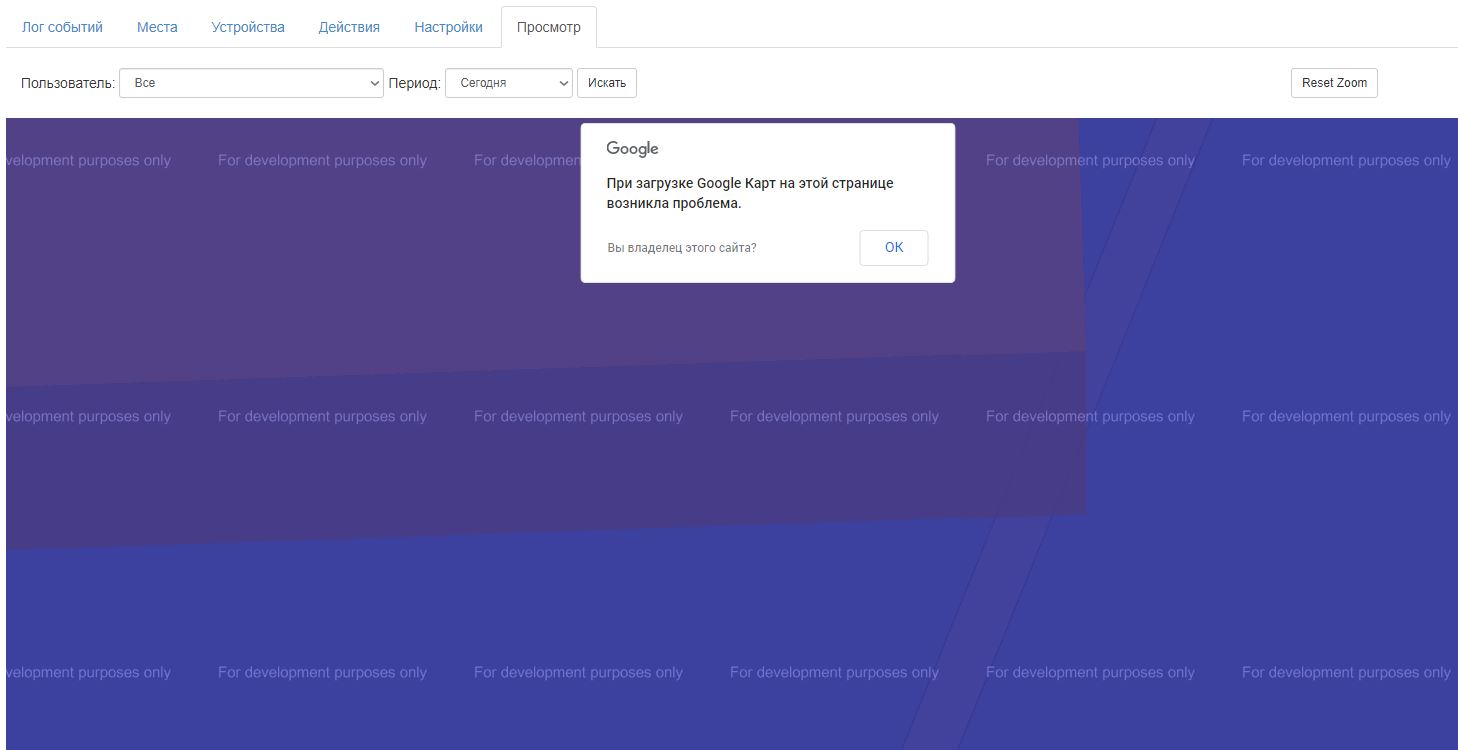

Теперь хотел бы поднять вопрос про карты в Google Location.
1) Карта Google(скриншот ниже), тут мне понятно, пользоваться без API ключа не получится, прочел тут Как получить API-ключ для Google Maps.
2) Карта 2Гис работает, проблем нет.
3) Карта Яндекс не работает, для нее тоже нужен API ключ или как? Если не нужен, то как ее загрузить? У кого-нибудь работает карта Яндекс?
Кто, какими картами пользуется? Есть ли смысл запрашивать API ключ, когда можно использовать 2гис? Координаты от google на карте 2гис не разнятся, нет отклонении?

Divan писал(а): Вт июл 30, 2019 12:25 am ...
Вы путаете два модуля -- карты это app_gpstrack. И как могут разниться координаты на разных картах, если это пара чисел?
Последний раз редактировалось xor Ср июл 31, 2019 1:29 am, всего редактировалось 1 раз.
Вы правы, и про координаты, и про то, что это app_gpstrack, да, действительно, никакой разницы какая карта. )
