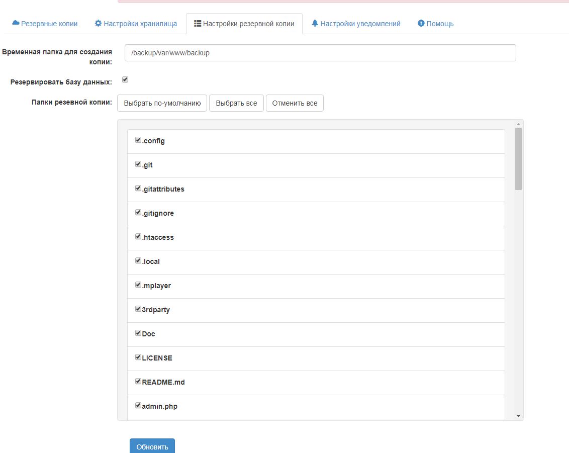

Вот пример настроек для яндекс диска
и на вкладке "Настройки резервной копии" надо обязательно выбрать папки которые будут в скопированы в резервную копию

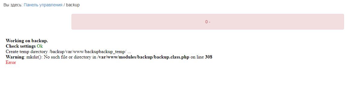

Сообщение ZyaK »
Теперь вот так ругается
Re: Модуль резервного копирования
Временная папка для создания копии: (удали все)

параметр "Временная папка для создания копии:" можно не задавать,
но если указали то конце должен быть /, и проследите что такой путь точно существует
читайте лог, в логе же написано что нет такой папки

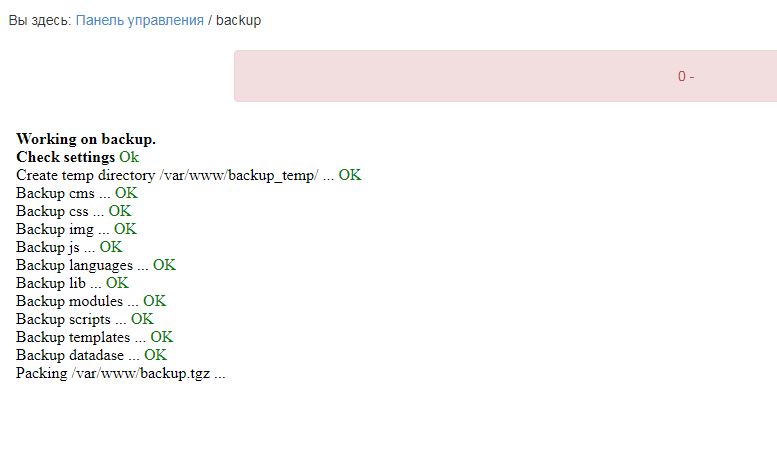

Во, вроде заработало! Спасибо огромное!

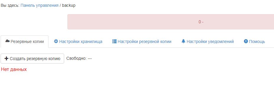

пока создавался бэкап временная папка была, а потом пропала, на яндекс диске ничего не появилось и всё вернулось опять к такому виду
красное окошко сверху говорит о том что проблемы с подключением к яндекс диску
включите debug и посмотрите что пишет в логах
