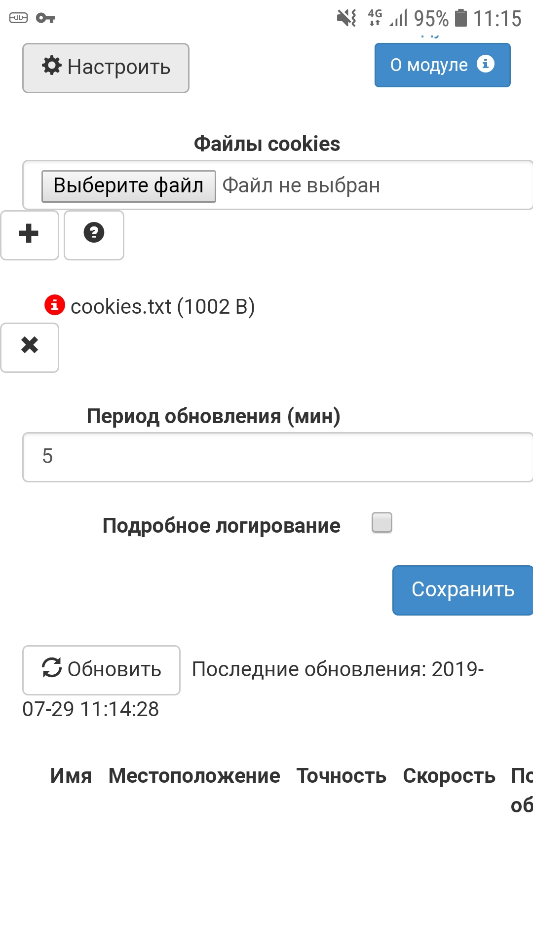

После того как обновил модуль google location до версии 0.9, у меня перестал определять устройство, в версии 0.8 это работает. Файл cookies добавлен, настройки не менял. Как исправить?
Screenshot_20190729-111508_Samsung Internet.jpg (208.36 КБ) 4262 просмотра

что в логе при включенном debug???

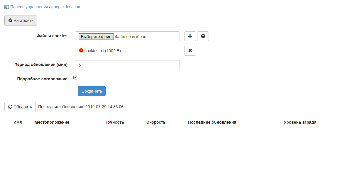

Где посмотреть логи debug?

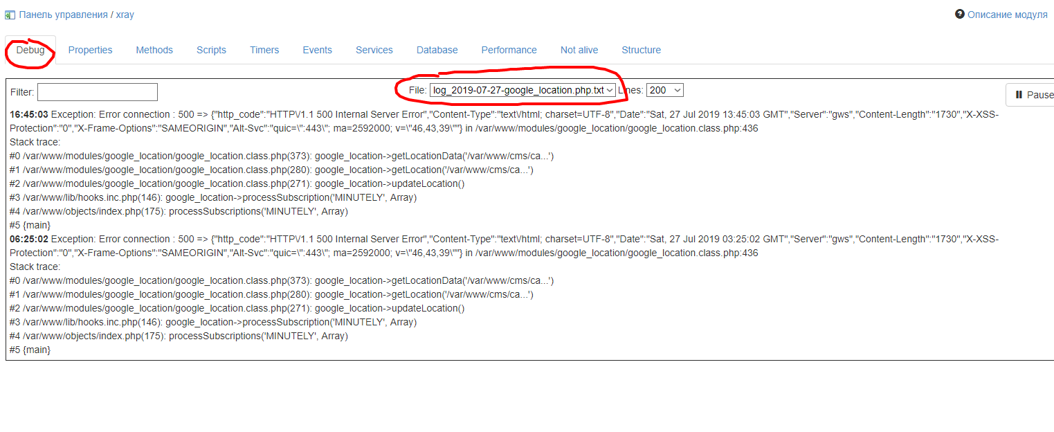

Divan писал(а): Пн июл 29, 2019 2:35 pm Где посмотреть логи debug?
Логи посмотреть Xray -> Debug
выбрать Файл лога с именем, напоминающим название модуля
Connect ---- Telegram
Re: [Модуль] Google Location
Вроде бы нашел логи, но не знаю, они или нет.

Stack trace:
#0 /var/www/modules/google_location/google_location.class.php(373): google_location->getLocationData('/var/www/cms/ca...')
#1 /var/www/modules/google_location/google_location.class.php(280): google_location->getLocation('/var/www/cms/ca...')
#2 /var/www/modules/google_location/google_location.class.php(271): google_location->updateLocation()
#3 /var/www/lib/hooks.inc.php(146): google_location->processSubscription('MINUTELY', Array)
#4 /var/www/objects/index.php(175): processSubscriptions('MINUTELY', Array)
#5 {main}
05:20:02 Exception: Error connection : 500 => {"http_code":"HTTP\/1.1 500 Internal Server Error","Content-Type":"text\/html; charset=UTF-8","Date":"Fri, 26 Jul 2019 02:20:02 GMT","Server":"gws","Content-Length":"1730","X-XSS-Protection":"0","X-Frame-Options":"SAMEORIGIN","Alt-Svc":"quic=\":443\"; ma=2592000; v=\"46,43,39\""} in /var/www/modules/google_location/google_location.class.php:436
Stack trace:
#5 {main}
Лог за 27.07.2019
16:45:03 Exception: Error connection : 500 => {"http_code":"HTTP\/1.1 500 Internal Server Error","Content-Type":"text\/html; charset=UTF-8","Date":"Sat, 27 Jul 2019 13:45:03 GMT","Server":"gws","Content-Length":"1730","X-XSS-Protection":"0","X-Frame-Options":"SAMEORIGIN","Alt-Svc":"quic=\":443\"; ma=2592000; v=\"46,43,39\""} in /var/www/modules/google_location/google_location.class.php:436
Stack trace:
#5 {main}
06:25:02 Exception: Error connection : 500 => {"http_code":"HTTP\/1.1 500 Internal Server Error","Content-Type":"text\/html; charset=UTF-8","Date":"Sat, 27 Jul 2019 03:25:02 GMT","Server":"gws","Content-Length":"1730","X-XSS-Protection":"0","X-Frame-Options":"SAMEORIGIN","Alt-Svc":"quic=\":443\"; ma=2592000; v=\"46,43,39\""} in /var/www/modules/google_location/google_location.class.php:436
Stack trace:
#5 {main}
попробуйте пересоздать cookies файл
Спасибо вам большое, помогло. Проблема оказалась в самом плагине cookies.txt, я переустановил cookies.txt в браузере google chrome и плагин стал считывать cookies, теперь все работает.

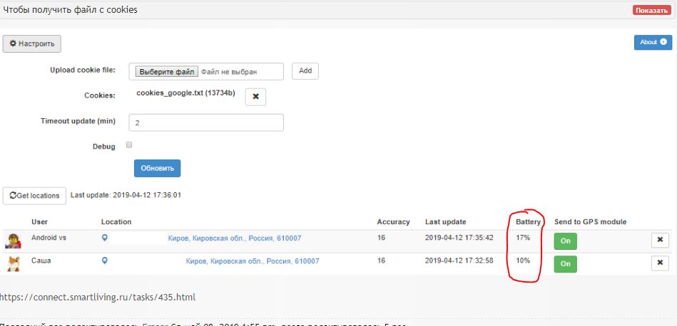

Скажите, а можно настроить так, чтобы показывал уровень заряда аккумулятора, как на скриншоте, ниже? Как это делается?
