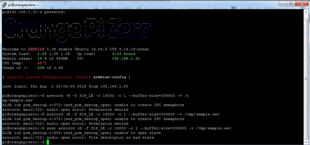

Проверил, вот что выдало:

во первых, команды выполняются от рута. 2. какой образ? 3. какой микрофон?

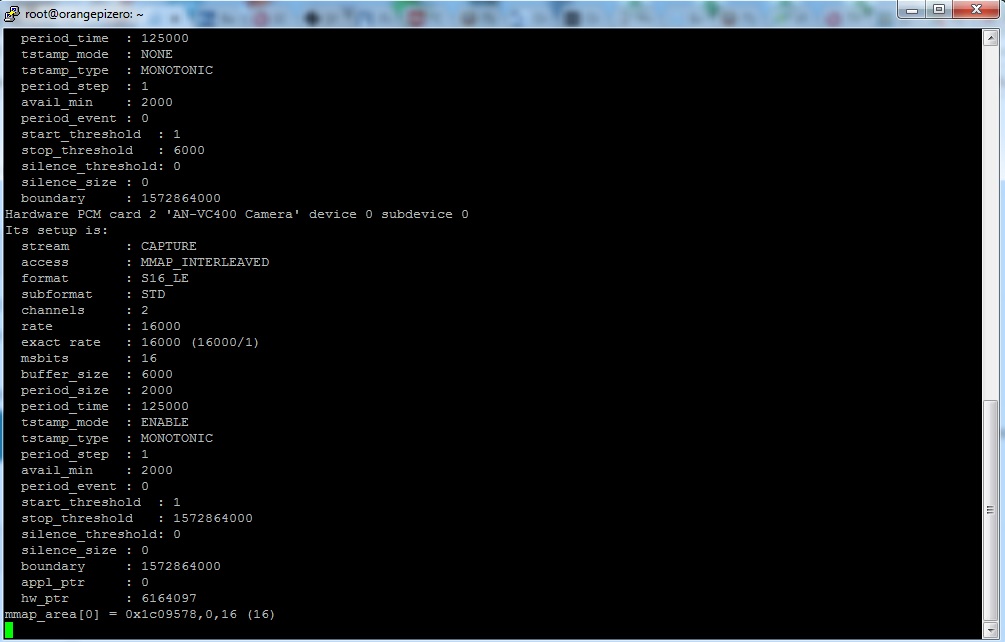

Скачал предыдущий образ, записал сэмплы, все прослушивалось, сделал компиляцию сказала что модель создана успешно, нажал применить, сказала готовится к перезагрузке и тишина. Потом через минутку сам перезагрузил терминал, в итоге не слышит она меня(((
команда
arecord -M -f S16_LE -r 16000 -c 1 --buffer-size=204800 -v /tmp/sample.wav
aplay -M /tmp/sample.wav --buffer-size=204800 -v
нормально отработала, записала меня и воспроизвела
Куда еще копать?
