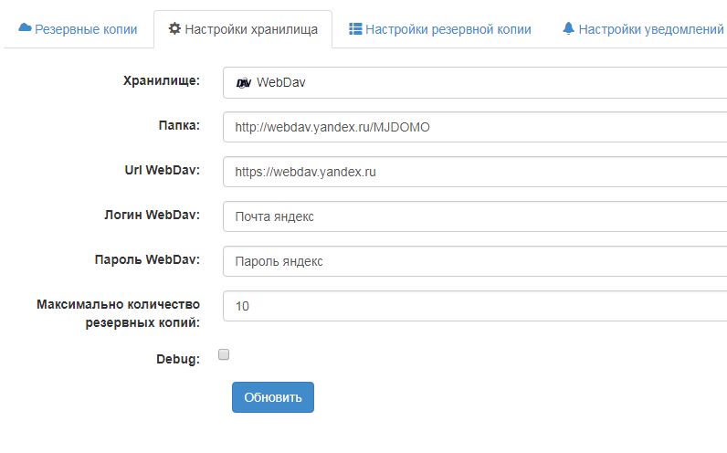

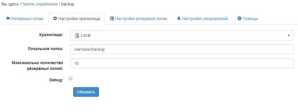

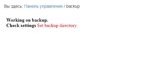

Не понимаю как настроить яндекс диск, есть у кого подробная пошаговая инструкция для дебилов, желательно с картинками?
а то запарило раз в неделю сливать образ флешки
какого вида должен быть путь к папке?
какого вида должен быть Url WebDav?
не смог даже на саму флешку настроить, не понимаю что не так
