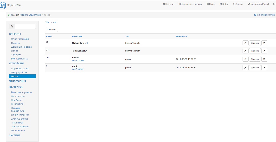

все получилось с привязкой силовых блоков от noolite под линукс. теперь встал вопрос - а как настроить датчик движения и температуры? в настройках выбираю sensor - делаю привязку - и не появляется поле объекта в настройках, вообщем никакой реакции на движение. помогите советом пожалуста :oops:

форумчане! помогите настроить датчик движения и температуры. все привязалось в модуле, адаптер мигает при срабатывании датчика движения, но в закладке ДАННЫЕ не выходит поле для объекта, соответственно не считывается температура и движение. может что-то не доделываю? хотя для блоков все выбирается :oops:

с датчиками разобрался (оказывается они автоматически появляются в модуле при отправке сигнала). Но вот встал вопрос - как поставить в автозапуск nooliterx? действуя по инструкции
