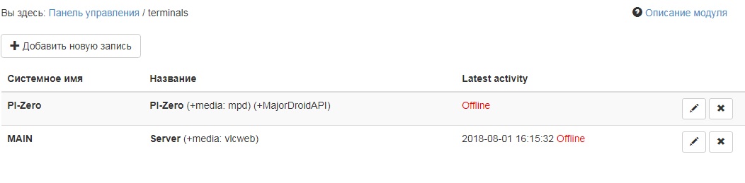

dance12r писал(а): Чт июл 26, 2018 12:15 pm
Алиска не слишит, ключевое слово все сделал, запись прошла штатно. Но не реагирует на него. В МД создал терминал с айпи zero, но написано что терминал offline

еще и локальный терминал стал показывать offline, хотя звук идет, полная ерунда какая то
