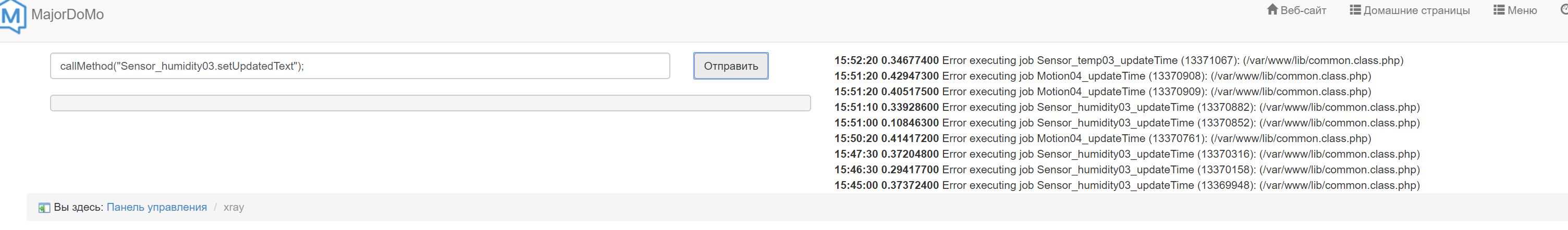

ингвар писал(а):помогите решить в X-ray постоянно выдаёт
как его можно убрать?
Зайдите в раздел X-Ray -> Timers, там будут таймеры вида *_updateTime с кодом (типа "callMethod("nooTemp4.setUpdatedText");"), попробуйте этот код выполнить отдельно через ту же консоль и посмотрим, что будет. Может быть какая-то ошибка вылезет -- будем знать с чем бороться )
ингвар
Сообщения: 142
Зарегистрирован: Вт ноя 25, 2014 2:06 pm
Сообщение ингвар »
Ошибок нет , вообще пусто в ответе
