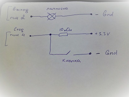

dioxin писал(а): Ср авг 08, 2018 7:39 pm
karapus писал(а): Пт авг 03, 2018 9:35 am Нет, wi-fi.iot не использую, но подумываю. Когда-то пробовал подключать свет на такую прошивку, но не понял как победить случайные включения, свет жил своей жизнью.
Подтяжка к + или к - была? Может наводки на кабель были. У меня всё подтянуто к + и проблем нет. Делайте сигнальные провода как можно короче, а по уму так вообще экранированные ставить надо.
Я тут заморочился и нарисовал схемку, по которой подключаю обычную лампочку к выходу и кнопку подтянутую к + через резистор. Прошивку накатил Wifi iot, в прошивке установил зависимость выхода от входа через ключ. Питание на ЕСП подаю через юсб зарядку. Рядом включаю паяльник в розетки и лампочка без проблем зажигается и так же бодро тухнет при повторной нагрузке сети. Или я что-то не понимаю или у Вас идеальная сеть, в которой не бывает перепадов от бытовой техники.
