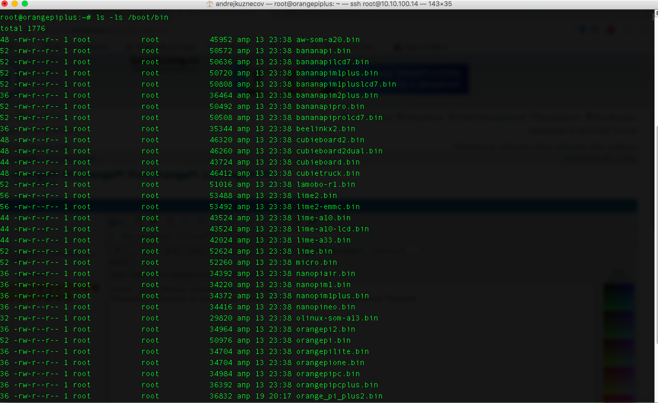

jorj22 писал(а):dfrozen спасибо за быстрый ответ.
Пожалуйста объясните на пальцах как " /boot/script.bin поставить от своей платы" ?
в папке /boot/bin/ Леежат файлы почти на весь ассортимен одноплатников, скопировать в /boot и переименовать в script.bin или сделать грамотный симлинк)
script.bin работает только в образе DietPi
В образе Armbian Ubuntu файлы dtb, возможно поможет просто перенос всего из папки boot от вашего железа.
