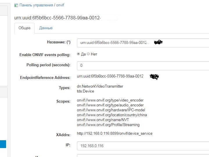

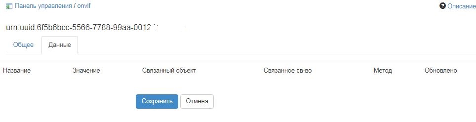

Всех с Новым годом! подключаю IP камеру в данный модуль. Мне кажется не полностью определяется. Нет значений в данных и не вижу видеопоток для дальнейшего использования. Прошу гляньте, кто направит на верный путь. Спасибо!
Chainik
Сообщения: 1465
Re: [Модуль] ONVIF (onvif)
Сообщение Chainik »
Garik908 писал(а): Ср янв 01, 2020 7:35 pm Всех с Новым годом! подключаю IP камеру в данный модуль. Мне кажется не полностью определяется. Нет значений в данных и не вижу видеопоток для дальнейшего использования. Прошу гляньте, кто направит на верный путь. Спасибо!
Настоящий видеопоток вы тут не получите, максимум "слайдшоу". Если вам нужен реальный видеопоток, надо привлекать доп.софт (как пример https://ab-log.ru/forum/viewtopic.php?f ... 573#p33573).

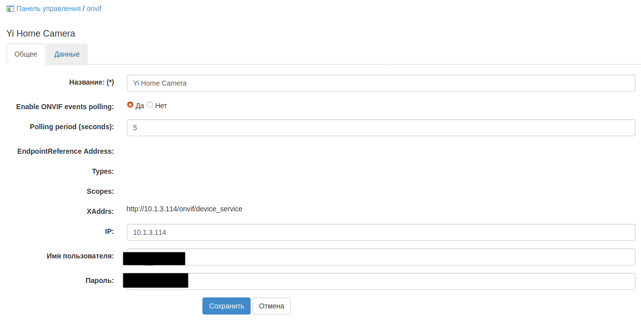

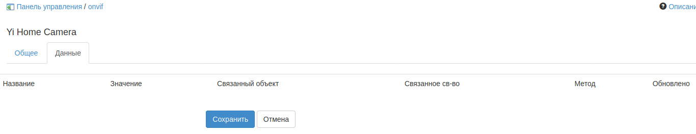

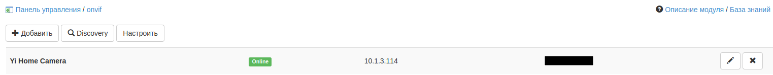

Ребята, помогите, плиз. Подсовываю свою камеру в Onvif модуль и ничего не происходит.
Снимок экрана от 2020-02-21 11-42-47.png (16 КБ) 5746 просмотров
Снимок экрана от 2020-02-21 11-42-07.png (42.85 КБ) 5746 просмотров
Снимок экрана от 2020-02-21 11-42-21.png (19.79 КБ) 5746 просмотров
При том, что всякие там Device Manager все видят и именно по этому стандартному пути. Через thumb модуль rtsp потом отдается, как написано в доке к патчу на камеру (чтобы onvif, rtsp активировать): https://github.com/roleoroleo/yi-hack-MStar
Камера Yi 1080p Home Camera. MD стоит на Raspberry Pi 4. ffmeg в системе есть (rtsp-то работает).
Сам модуль onvif стоит последний на сегодня. Как и все остальные модули. Сам MD тоже стоить со всеми обновами на сегодня.

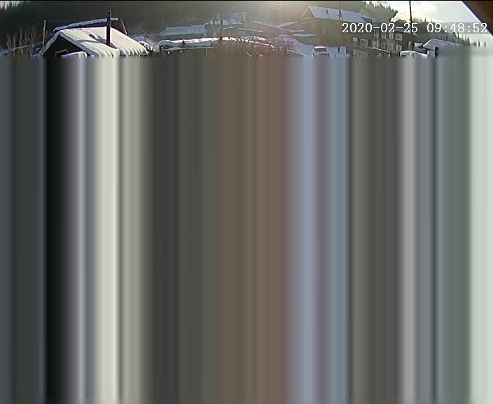

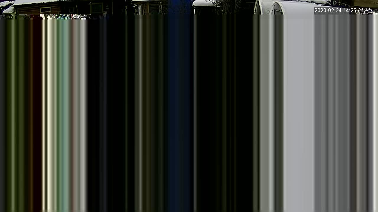

Добрый.
Плиз подскажите. Onvif + китайские камеры ip.
Используя:
// получаем картинку с камер
$url1="rtsp://192.168.1.56:554/user=****_password=*****_channel=1_stream=0.sdp?real_stream";
$jpg1="/var/www/cached/snapshot1.jpg";
exec('ffmpeg -y -i "'.$url1.'" -f image2 -vframes 1 '.$jpg1.'');
$telegram_module->sendImageToAdmin($jpg1);
Закидываю снапшоты с камер в телеграмм. С недавних пор картинки стали рваными:
Думал у меня с сетью проблемы. Оказывается не я один такой в канале в телеге тоже один человек отписался о такой же проблеме.
Через модуль тоже рвет:
Может у кого есть подобные проблемы? Поток с камер через ONVIF Device Manager вижу - норма.
сенк

yden писал(а): Вт фев 25, 2020 4:50 am Добрый.
Используя:
сенк
Бывало такое раньше часто, но последнее время очень редко такое наблюдаю. От чего зависит так и не понял. Я склоняюсь к тому что все же с сетью проблемы возможны. rtcp вроде как на udp реализован если потери пакетов происходят кодек возможно таким образом пытается их компенсировать.
