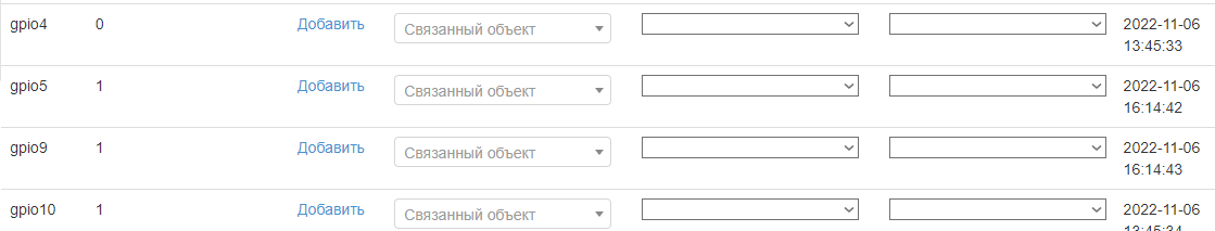

Sergey.Chek писал(а): Пт июл 08, 2022 11:47 pm
Aleksei.kor писал(а): Вс фев 13, 2022 8:16 pm Добрый вечер. Установил MD на новый ноутбук, установил модуль WI-FI IoT. Данные приходят, но управление не работает, в чем может быть проблема. На старом железе такой проблемы не было.
Доброе время суток. Вы разобрались с управлением? У меня похожая проблема, но только на вновь добавленных esp.
Столкнулся с такой же проблемой, заметил что старые устройства работают нормально, а новые со свежей прошивкой wifi-iot не работают.
Заметил что на старой прошивке названия gpiout, а с новой gpio
Скорее всего нужно обращаться на homes-smart.ru
новая:
старая:

в модуле мажордомо требуется исправить код, точнее добавить обработку метрик вида gpioХ .

Модуль отображает то, что отправляет ESP. Макс сменил метрики. Просто перенастройте свою систему под эти метрики.

AK1 писал(а): Ср ноя 09, 2022 3:55 pm Модуль отображает то, что отправляет ESP. Макс сменил метрики. Просто перенастройте свою систему под эти метрики.
Если привязать объект к gpio то система видит изменения но управлять устройствами не может

Переходи на mqtt. Там все работает.
