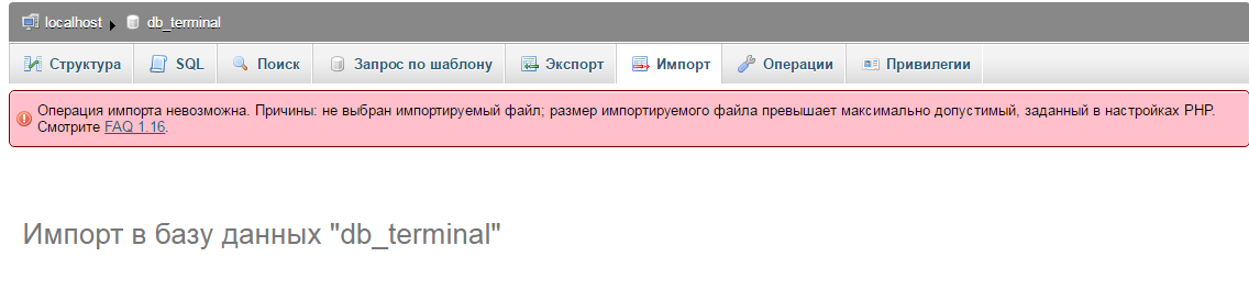

нет, зайти я зашел, после нескольких попыток
ча другая проблема
размеры 200 кб, почему может не импортировать.
пробовал ту же базу сначала экспортировать а потом обратно импортировать- не получается. :(

про восстановление системы подскажите пожалуйста. все форумы просмотрел, но ничего не получается. с работающей системы осталась только копия папки www. образ заново залил. дамб базы не могу экспортировать.
db_terminal через myphpadmin не хочет экспортировать.
Re: Образ для Raspberry Pi 2
Руслан писал(а):спасибо!
попробуйте в phpmyadmin открыть режим ввода SQL, а дамп скопировать туда как текст. второй вариант, поискать в интернете как загрузить дамп через командную строку "mysql ...<dump.sql"
Руслан
Сообщения: 193
Откуда: Уфа
Сообщение Руслан »
Спасибо!
в общем удалось восстановить с помощью Sypex Dumper (то ли прога, то ли скрипт)
очень долго копировала 4мб дамп базы.
план квартиры осталось загрузить только.
Восстановление системы было для меня очень больным вопросом. Спасибо!

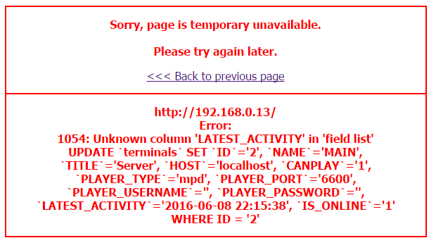

Сообщение Руслан »
После обновления не работает голос. Настройки как положено, ключ SpeechKit Cloud получен
Yandex TTS.png (17.26 КБ) 11962 просмотра
Yandex TTS 2.png (5.98 КБ) 11962 просмотра
возвращаюсь в бекаб. все нормуль.
как еще настраивать голос в PI2 подскажите пожалуйста?
