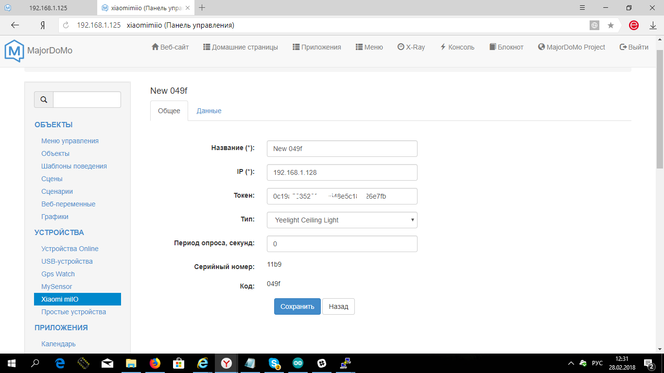

Можно увидеть скриншоты вкладок Общее и Данные?

Цветовая температура регулируется через модуль.
