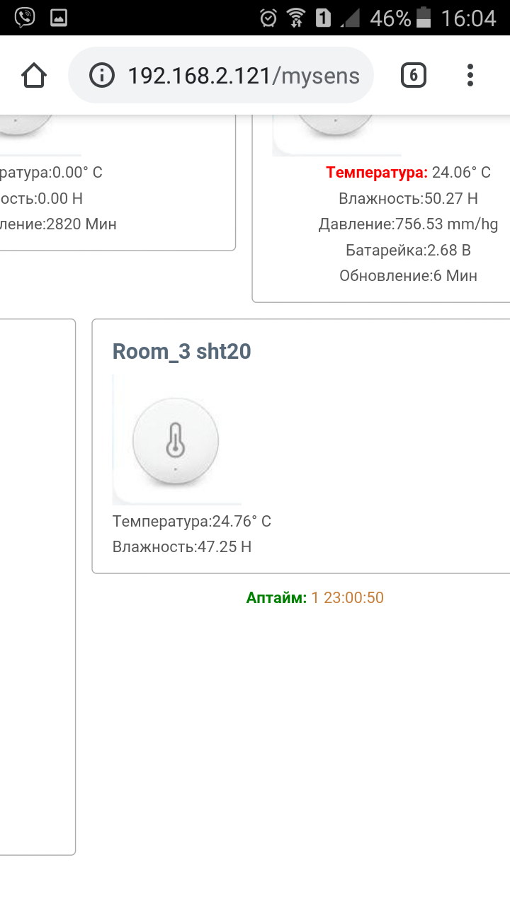

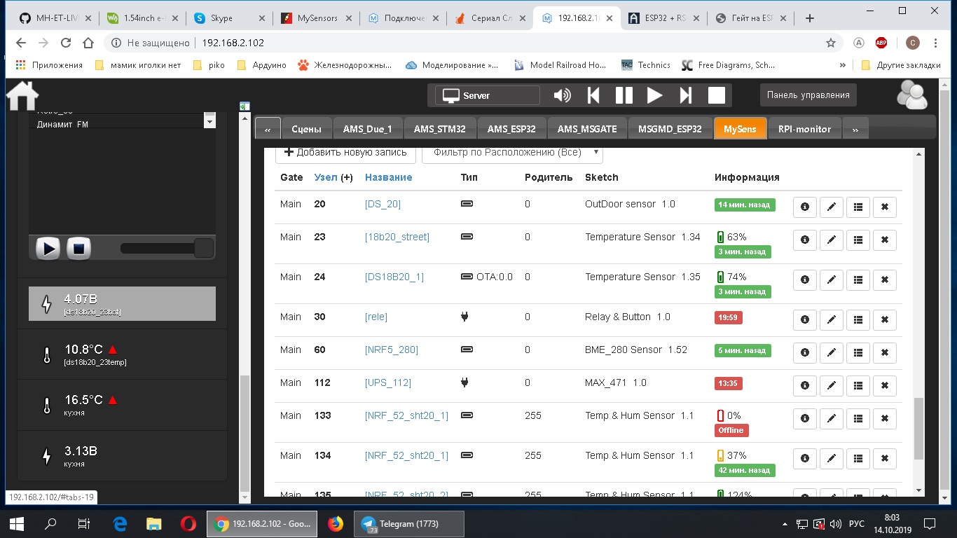

Re: Подключение железа к AMS
Еще и интегрированные с гейтом MySensors )) . Да , теперь он не подключается к гейту , а сам им является. При этом элементарно решается задача работы со множеством датчиков на nrf24, nrf52832 и nrf51822

nick7zmail писал(а): Пн окт 14, 2019 6:43 am А nrf это mesh сеть, или централизованная?
nick7zmail , привет! Я таких тонкостей не знаю , но дефайном можно подключить режим репитера и все розеточные ноды станут ретрансляторами. К тому же в последней библе есть возможность передавать сообщения и команды с ноды на ноду , минуя гейт. Но тогда адреса надо жестко прописывать в коде.
Более подробно можно обсудить в телеге https://t.me/mysensors_rus . Скетч на форуме Тут
Так же могут слать и бродкастовые сообщения
