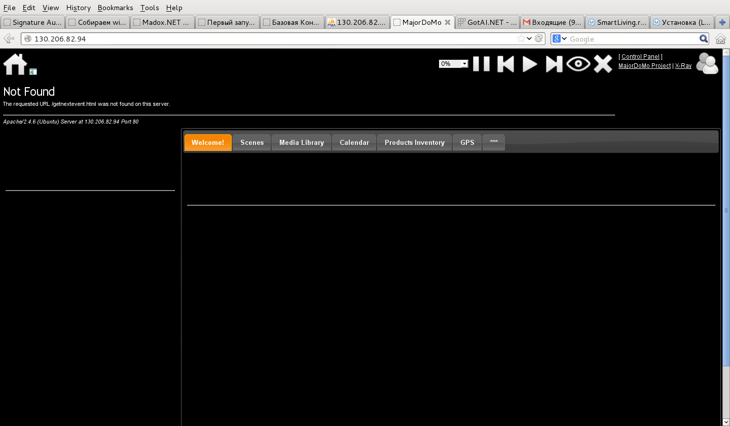

Добрый день!
Вот хотели показать в Бразилии MDM на http://www.campus-party.com.br/2014/index.html
В Сан-Пауло
Попробовали поставить на облако http://lab.fi-ware.eu/
Но он не находит какие то файлы, пришлось править <?php
Версию MDM взяли 060b
PHP 5.5.3-1ubuntu2.1 (cli)
Apache/2.4.6 (Ubuntu)
Cделали обновление:
Not Found
The requested URL /popup/app_player.html was not found on this server.
Apache/2.4.6 (Ubuntu) Server at 130.206.82.94 Port 80
The requested URL /getnextevent.html was not found on this server.
The requested URL /popup/users.html was not found on this server.
где брать эти файлы?
Не находяться файлы на сервере.<br />PHP новый
PHP новый
Что надо исправить, есть ли соображения?

Скорее всего не отрабатывает .htaccess.
У меня тоже так же было. Это связано с тем что apache 2.4.6 по другому теперь отрабатывает файлы
Там кучу всего править пришлось
посмотри тут http://askubuntu.com/questions/362682/u ... -apache2-4
Мне эта статья помогла. Вот тут описано
http://smartliving.ru/forum/viewtopic.p ... 8&start=80

DiArt писал(а):Скорее всего не отрабатывает .htaccess.
Спасибо за помошь.
Всё запустили :-)
http://smartliving.ru/forum/viewtopic.p ... 9278#p9278
