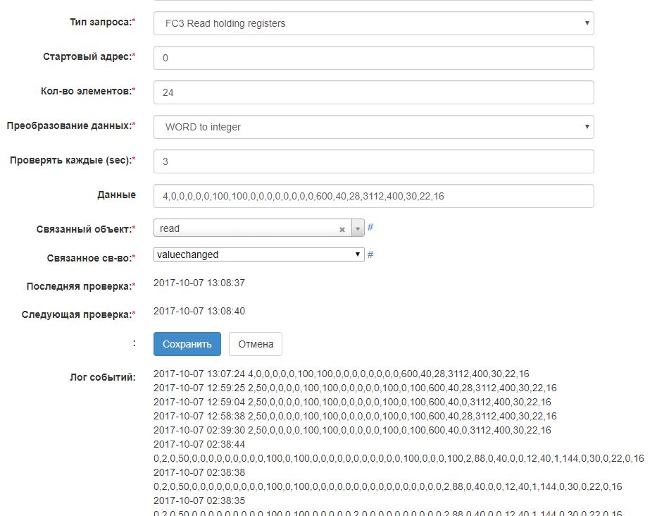

Сообщение FredP »
Почему может не срабатывать чтение из регистров? Настроено на 3 секунды:
По факту срабатывает опрос только когда я нажимаю эту кнопку:
Re: модуль modbus
Цикл modbus работает? В X-Ray>Services можно проверить. Он нужен для периодических опросов.

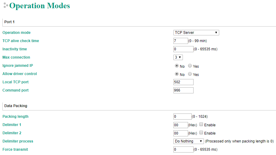

Всем привет.
Столкнулся с новой для себя темой, а именно RS485.
Есть счетчик электроэнергии, с RS485. Нева 324 (Тайпит)
В качестве "считывателя" использую Moxa NPort 5130A.
Настройки на скриншотах, что выставить в модуле modbus MJ с трудом понимаю (ну кроме адреса и порта).
Данные явно идут, как их поймать в MJ?
FredP
Сообщения: 59
Зарегистрирован: Ср авг 23, 2017 5:35 pm
Re: модуль modbus
Сообщение FredP »
Нужно прочитать инструкцию к счетчику, узнать в какие регистры (адреса) он пишет какие данные. Затем эти регистры добавить в MD с указанием переменных для записи.
