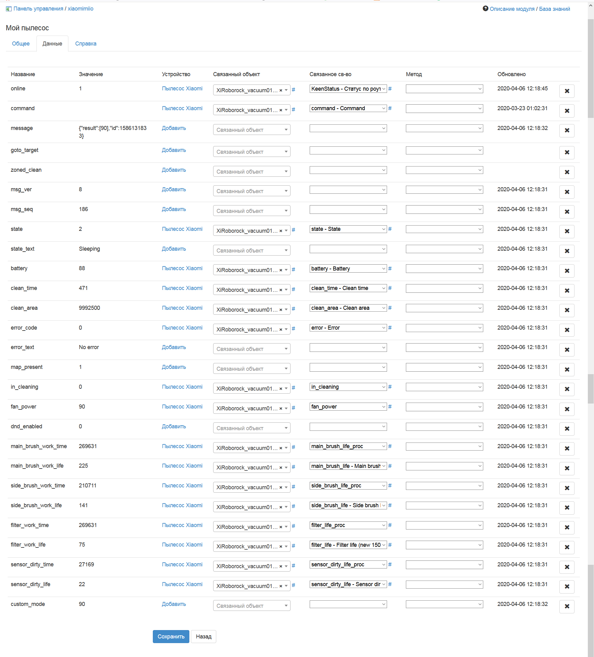

Добрый день. Я State_text и error_text отвязал, статусы опять стали русские, но не долго. Сейчас опять по энглишу пишут. Что то ещё нужно удалить, или подкрутить? Малинка 4 с образа.
Upd: Если в коде есть русский язык, подскажите, где он переключается.

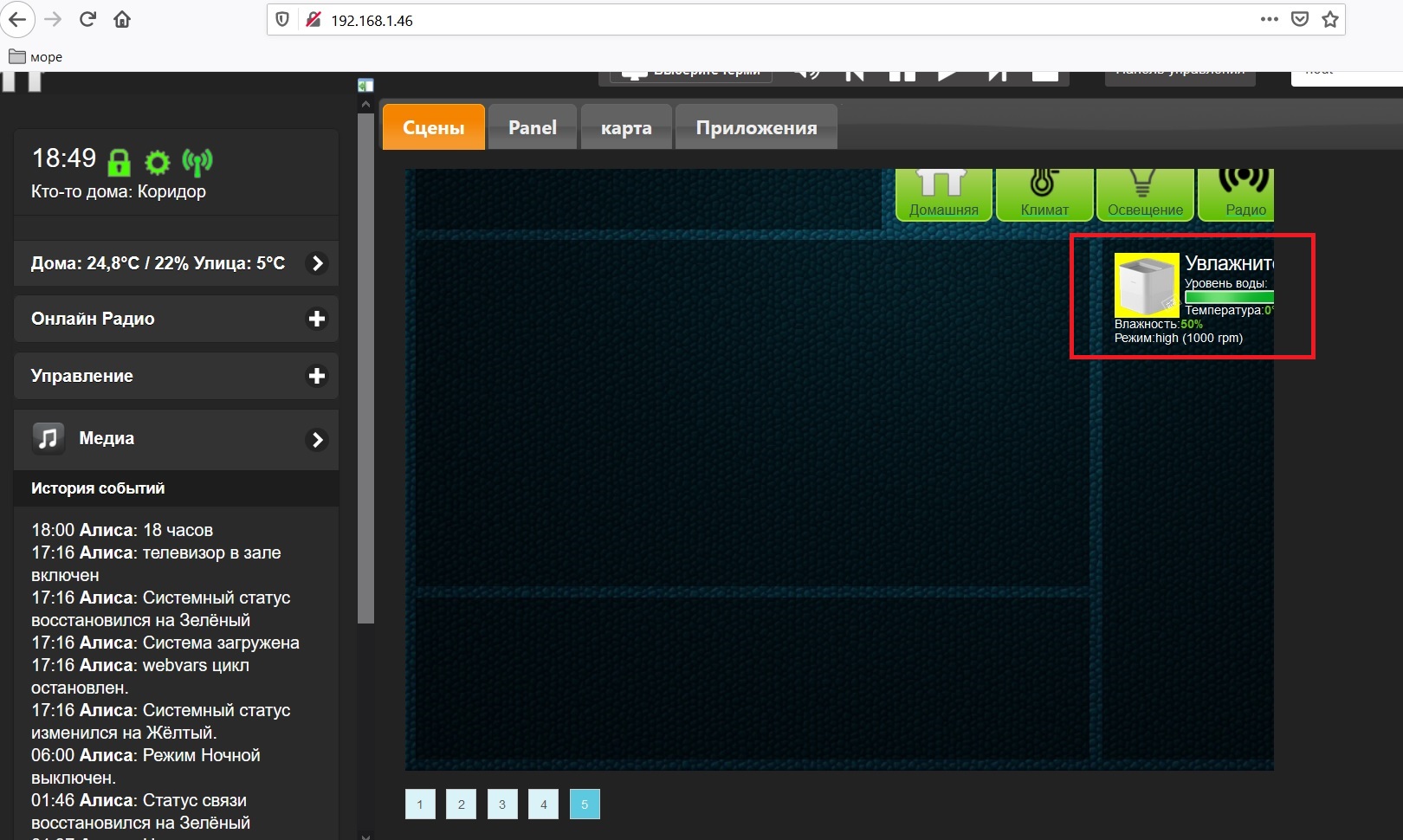

Добрый день,
Возникла следующая ошибка
при выводе простого устройства увлажнителя на сцену через код
[#module name="devices" id="14"#]
картинка не отображается, хотя в админке все нормально.

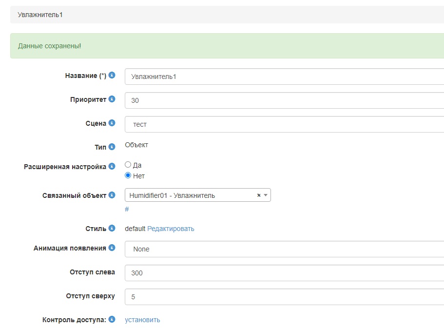

в сценах выбирайте объект, а не хтмл
Re: [Модификация] Простые устройства Xiaomi
Все тоже самое только появилась ошибка Да, модуль Xiaomi milO установлен. Папка с картинками есть.
Как "Устройство " тоже выбирал (отображается без ошибки но и без картинки увлажнителя) т.е. так же.

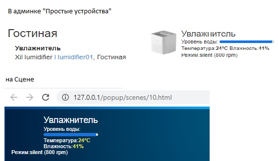

И еще для знающих.
Вот в таком виде все показывается нормально.
Явно что-то с ссылкой на рисунок в модуле.

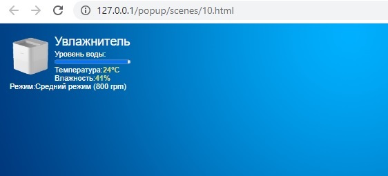

При прямом открытии сцены используется url - http://192.168.1.46/popup/scenes/20.html
В режиме отладки при нажатии на ссылку рисунка отрывается ссылка
http://192.168.1.46/popup/templates/xiaomimiio/img/small/zhimi.humidifier.ca1.png
т.е. картинка не видна (в ссылке добавляется popup)
