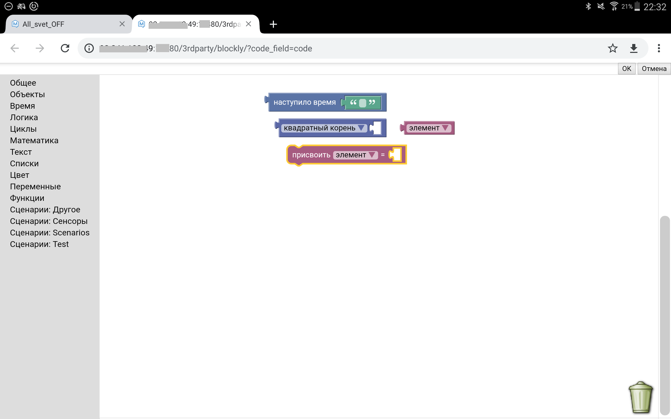

То есть выглядит нормально. Как требуется.
Ок... будем работать дальше...
Это я показал как выглядят блокли в браузерах Samsung и Chrome, а в самом приложении ничего не изменилось, блокли там не работают как надо.

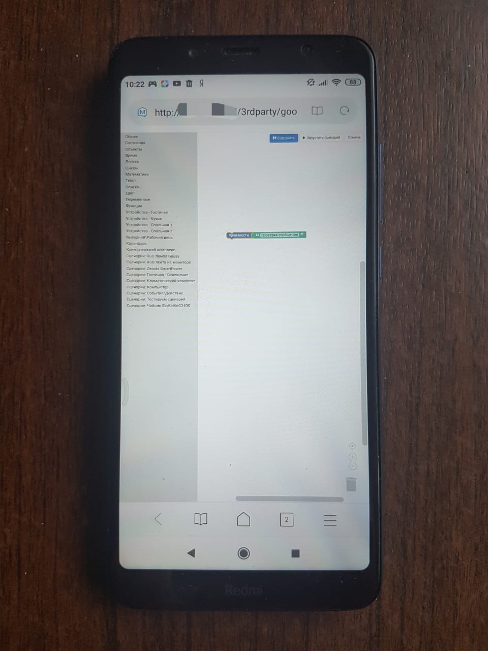

Спасибо за развернутый ответ. Да, я не программист, а blockly это находка для меня. Все понятно и просто.
Посмотрел как это выглядит на других устройствах. Выкладываю фото
Так выглядит на планшете Samsung
Так выглядит на телефоне xiaomi, открыл в браузере xiaomi

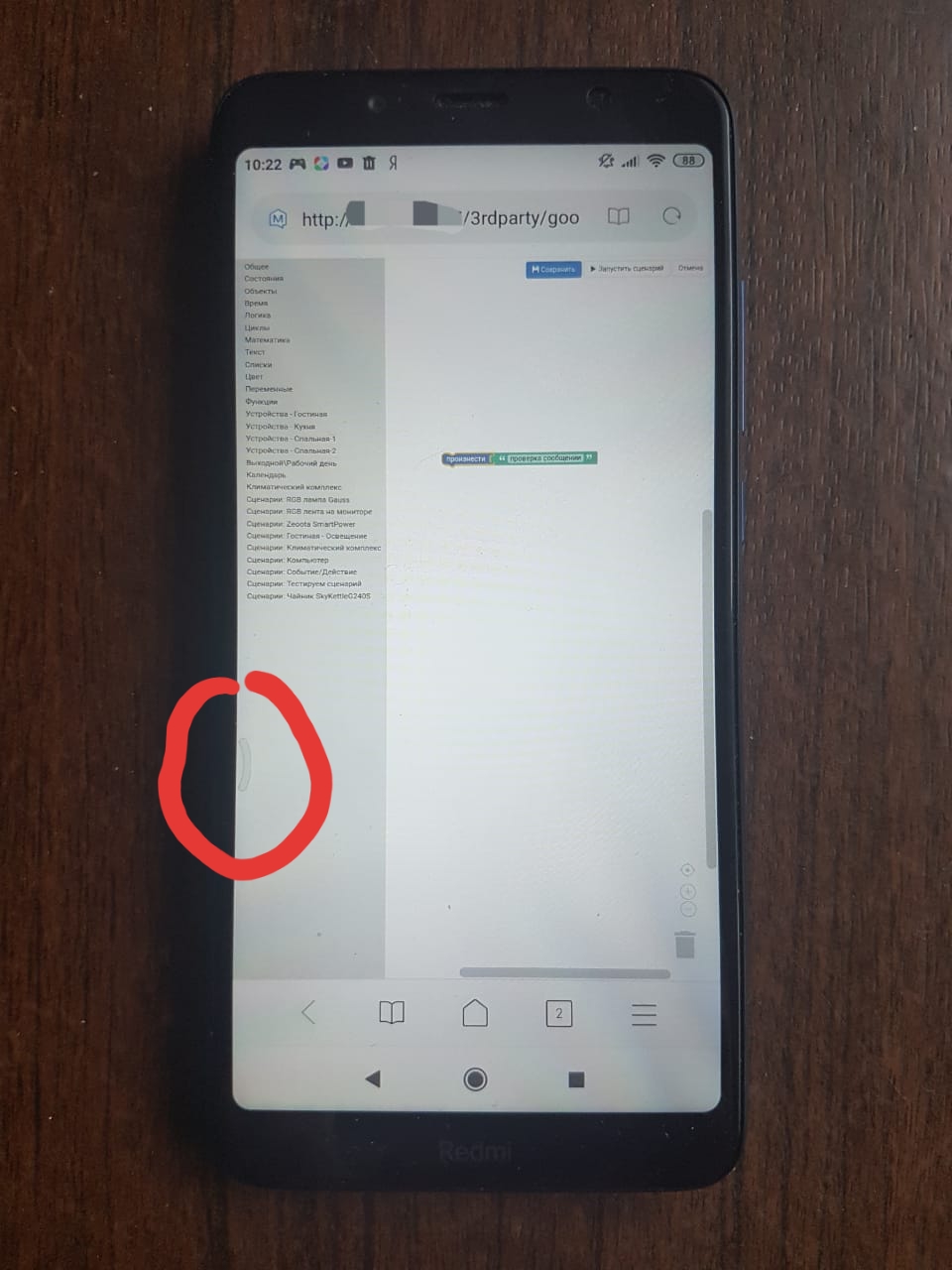

А вот тот самый боковой ярлычок, красиво и удобно, можно включить или выключить эту опцию по желанию.

Про ярлычок-ручку учтём пожелание :)
Но начнем с возможности ручной настройки чувствительности...
