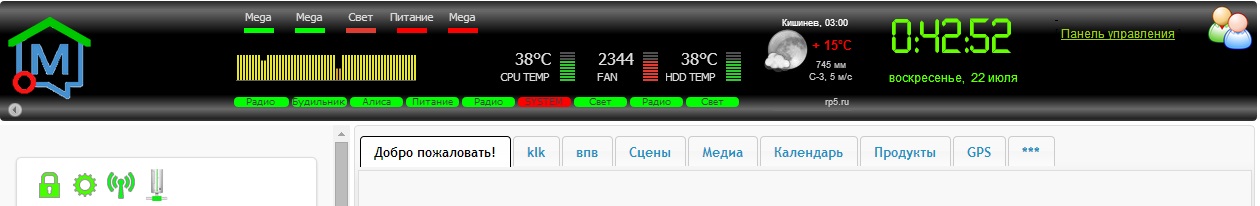

adzam
Сообщения: 607
Откуда: Кишинев
Re: Галлерея домашних страниц
Сообщение adzam »
По просьбе трудящихся выкладываю шапку свою, но предупреждаю подстраивать прийдется каждому под себя, модель сырая, в постоянной доработке поэтому если што - то не серчайте.
Содержимое архива забросить в templates_alt
templates_alt.rar
(70.24 КБ) 1323 скачивания
Последний раз редактировалось adzam Ср сен 03, 2014 7:12 am, всего редактировалось 3 раза.
sregeipt
Сообщения: 117
Зарегистрирован: Сб апр 26, 2014 5:06 pm
Откуда: Новосибирск
Сообщение sregeipt »
спасибо за труды!!! очень хорошо получилось!!! как изменить показания погоды в шапке?
