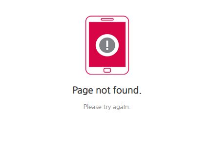

Я поставил модуль, через мобильное приложение SmartThinq добавил телевизор, но не могу зайти в личный кабинет через веб браузер. Тут дело не в вашем модуле, а у самого производителя LG. У вас самого есть доступ к личному кабинету LG, можете в него зайти?

Как такового личного кабинета у LG нет. У них есть форма авторизации для получения access_token для работы с api. Телевизор показался в модуле?

Нет, не появился. Это скорее, что я не тот токен вставляю. Я увидел токен в адресной строке. Когда я проваливаюсь, то страница пустая, а если кликнуть на адресную строку, то там виден токен и рефреш токена.

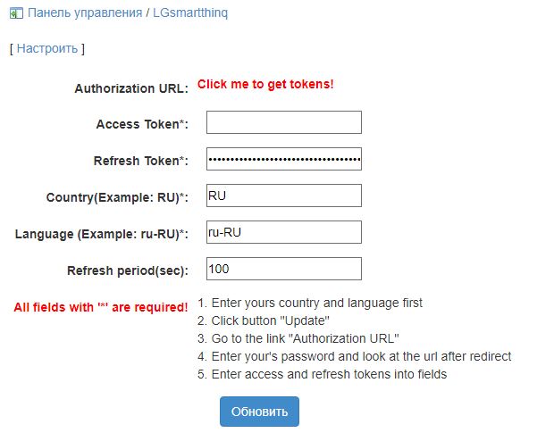

Купил кондиционер LG B09TS, модуль не видит его. Как правильно все таки настраивать и какой регион нужно выбирать? Может все дело в регионе? Те, кто подключил стиралку, какой у вас выбран регион?
Если я кликну сюда, то увижу токен и рефреш токен.

Если у вас верно введены Access и Refresh токены, то можно раскоментировать строчку https://github.com/chel0vert/majordomo_ ... PI.php#L84 и посмотреть что возвращает api. После того как раскомментируете - надо перезапустить цикл cycle_LGsmartthinq.php . А лучше его тормознуть и запустить руками из консоли. Потом посмотреть что пишется в логах ./cms/debmes/2020-04-21_lgsmarthinq.log
php /var/www/html/scripts/cycle_LGsmartthinq.php
Поидеи модуль должен выдавать все устройства, которые есть в аккаунте. Если устройств нет, то видимо регистрация аккаунта была не в зоне RU. У LG не единое апи... т.е. те кто регистрировался например в зоне us (en-US) не будут видеть устройства с RU. Можно попробовать ko(ko-KR)
